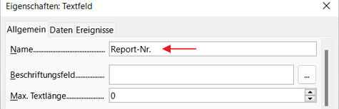

ich habe ein Formular mit Writer erstellt, welches der Anwender als PDF ausfuellen soll. Eines der Eingabefelder ist die Report-Nummer. Das Formular hat mehrere Seiten, die Report-Nummer soll auf allen angezeigt werden. Ist es moeglich, dass der Anwender nur einmal die Report-Nummer auf der ersten Seite angibt, und die gleiche Nummer auf den restlichen Seiten ausgespuckt wird? Falls ja, wie?
Gibt es eine Art "Readfunktion" die ich auf das Report-Nummer Feld setzen kann und damit irgenwie auf die anderen Seiten verlinke?

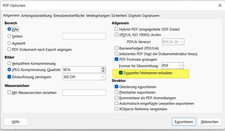

usera320 hat geschrieben: Mi, 13.07.2022 13:30 Falls ja, wie?
Exportiere über
Datei → Exportieren als → Als PDF exportieren
und erlaube doppelte Feldnamen.

Super!!!
Funktioniert und war einfacher als gedacht, vielen Dank!
