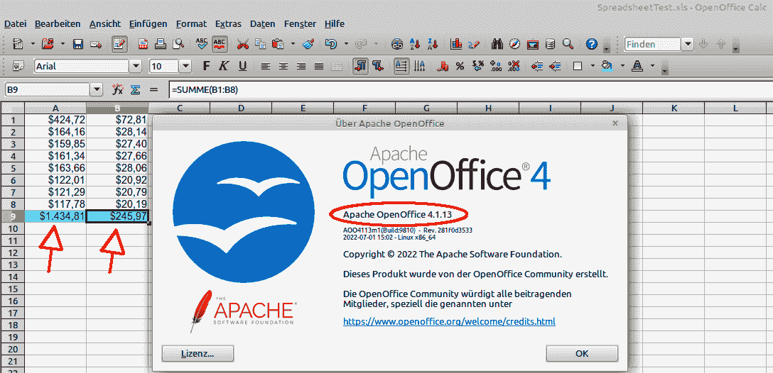

Hier bei mir (LinuxMint 19.3 und AOO 4.1.13) funktioniert wohl die Summenbildung... (Screenshot)
