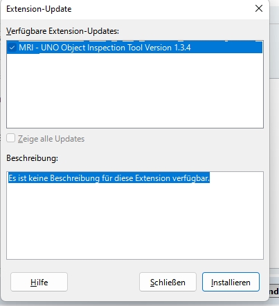

Wird nicht installiert.
Es kommt diese Meldung.
Ein Fehler ist während der Installation der Extension MRI - UNO Object Inspection Tool aufgetreten. Die Fehlermeldung ist: Medientyp konnte nicht ermittelt werden: file:///C:/Users/PC-SCH~1/AppData/Local/Temp/3E4B.tmp_/3E5C.tmp_/4a425d00-08a5-11e9-9a77-0d8bd079b003
Die Extension wird nicht installiert.

Welche Version von ApacheOpenOffice | LibreOffice benutzt du?
Welche MRI-version von wo wolltest du installieren?
Im Zweifel ggf. über den Extensiondialog deaktivieren, entfernen neustarten und die Version 1.3.4 von hier installieren

Version Lo 7.4.3.2.
Martin
Martin
- LO_Update.jpg (58.51 KiB) 7964 mal betrachtet

MRI wird seit LO-Release 6.xx nicht mehr unterstützt.
Die Weiterentwicklung wurde von Hanya eingestellt.
Xray funktioniert noch.

Was bedeutet das für Scripte und
warum kommt noch dieser Hinweis?

Ich bin mir relativ sicher das Mri auch mit LO7.4 funktioniert, notfalls musst du mal LO komplett schliessen, deine Benutzerkonfiguration wegsichern… LO neustarten und MRI frisch installieren.

Und wie kann ich MRI neu installieren?
Die neue Version kann ich jedenfalls nicht zwischen speichern.
