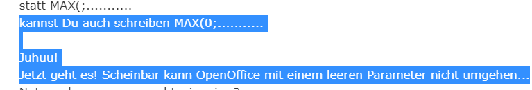

Ja ich weiß auch warum, da Du offenbar OpenOffice verwendest und folgenden Zusatz auch gelesen hast,
2022-08-16 14 39 25.png (6.04 KiB) 4425 mal betrachtet
die Null am Anfang der Formel auch eingefügt hast.
Sie fehlt in der Formel aber 3x.
=(MAX(0;MIN(D$39+(C$39>D$39);C19+(B19>C19))-MAX(C$39;B19))+MAX(0;(MIN(D$39;C19+(B19>C19))-B19)*(C$39>D$39))+MAX(0;MIN(D$39+(C$39>D$39);C19+0)-C$39)*(B19>C19))*24

oh man , ich dachte die gehört nur am Anfang . Vielen dank für eure Hilfe :)
