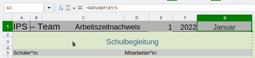

Re: Arbeitszeiten für schule erfassen
Hallo, um den Monat in Zelle G1 anzuzeigen genügt folgende Formel in G1:
Zur Anzeige musst du diese Zelle nur noch entsprechend als Datum formatieren.
Gruß Helmut
=DATUM(F1;E1;1)Gruß Helmut

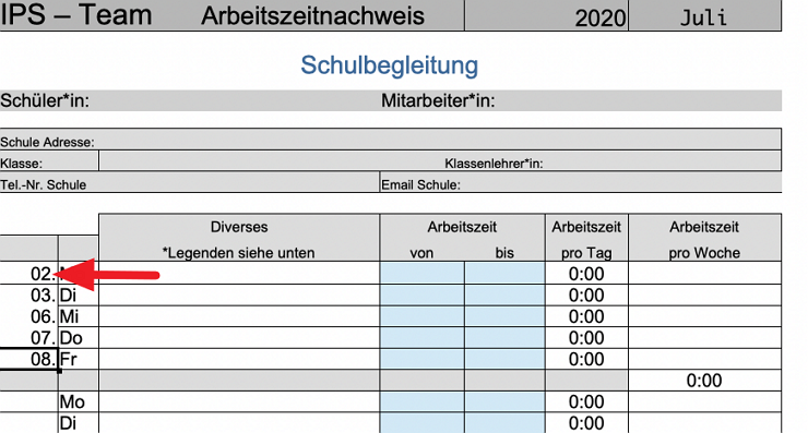

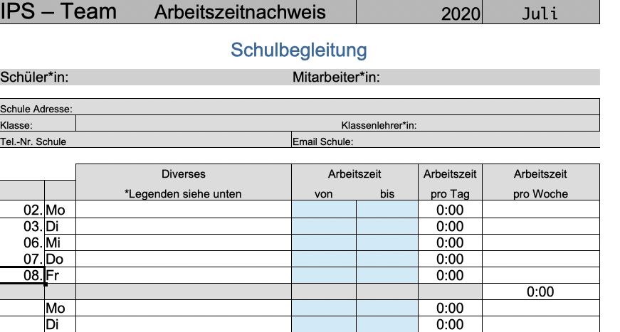

Bei mir erzeugt die Formel am ersten Tag den 2. dann den 3. dann den 6. wahrscheinlich muss ich irgendwie den Anfang anders setzen, sorry für meine Unwissenheit ...

- Beiträge: 1303
in meinem Kalender mir war der 2. Juli 2020 ein Donnerstag.
Was ist da los?
Dein Screenshot ist keine Hilfe, um den Fehler zu finden!
Was ist da los?

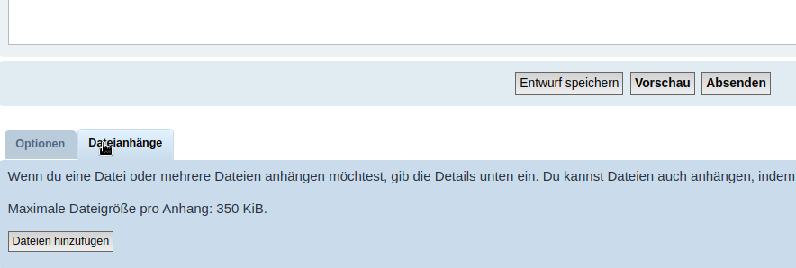

unterhalb des Editors findest du :
