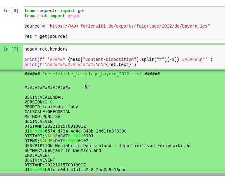

Freut mich, und ich fang mal einem Screenshot direkt aus jupyter notebook an.
requests ist eine gern benutze third-party-lib … rich auch aber nicht essentiell fürs Thema.
Was wäre denn eine Lösung: eine .ics - Datei oder nicht gleich besser etwas für alle Bundesländer für alle Jahre von bsplw. 2022 bis 2025 ?
Anschlussfrage: Sollen die dann auch gleich in Calc inportiert werden – wenn ja ? in welcher Struktur?

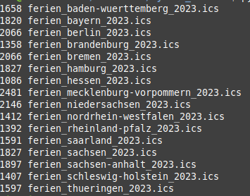

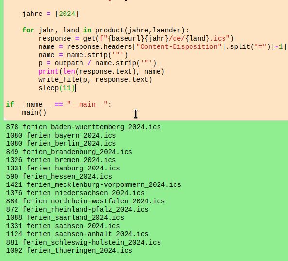

Das ganze noch mal am Stück mit einem eingebauten sleep(10) und reduziert auf ein Jahr, um eine blockieren von der Downloadseite zu verhindern.
from pathlib import Path
from requests import get
from itertools import product
from time import sleep
def write_file(p, content):
    with open(p, "w") as ics:
        ics.write(content)
def main(*_):
    outpath = Path().home() / "Downloads" / "ferien"
    outpath.mkdir(exist_ok=True)
    baseurl = "https://www.ferienwiki.de/exports/ferien/"    #"2023/de/"
    laender = ['baden-wuerttemberg',
                 'bayern',
                 'berlin',
                 'brandenburg',
                 'bremen',
                 'hamburg',
                 'hessen',
                 'mecklenburg-vorpommern',
                 'niedersachsen',
                 'nordrhein-westfalen',
                 'rheinland-pfalz',
                 'saarland',
                 'sachsen',
                 'sachsen-anhalt',
                 'schleswig-holstein',
                 'thueringen']
    jahre = [2023]  # absichtlich auskommentiert #2024, 2025]
    for jahr, land in product(jahre,laender):
        response = get(f"{baseurl}{jahr}/de/{land}.ics")
        name = response.headers["Content-Disposition"].split("=")[-1]
        name = name.strip('"')
        p = outpath / name.strip('"')
        print(len(response.text), name)
        write_file(p, response.text)
        sleep(10)
if __name__ == "__main__":
    main()
Es sollten die Zeichenanzahl und der Name der Datei ausgegeben werden, alle ~10Sekunden, falls die Anzahl <100 angezeigt wird, darfst du abbrechen mit <Strg>c

Beiträge: 3720
Re: ICS download im Browser = OK. Per Makro nur begrenzt OK
Hallo Karolus,
dann habe ich wohl etwas falsch gemacht, ich hatte die Datei zunächst mit getferien.py benannt, lief aber nicht, daher dachte ich, sie müsse main.py heißen, weil im Code ja auch ein def main steht. Ist also nicht so? Der Dateiname ist frei wählbar?
Beiträge: 3720
... ah ... jetzt läuft es ...
Danke R

Karolus hat geschrieben: ... und zwar Betriebssystemunabhängig ...
Bingo!!!
Mein Office hatte ich noch erwähnt, weil ich mit LO zur Zeit nicht arbeiten kann, fette Augenprobleme (Nein! Kein Scherz!).*heul*
@R
Noch arbeite ich mit WinXP.
Habe mir aber dennoch dein Archiv mal angesehen und getestet. Doch leider funktioniert es nicht. Der Grund dürfte wohl klar sein.
F3K Total hat geschrieben: Denn ich nutze ja auch Linux, um mich ggf. bald von Windows komplett zu trennen.
Da bist Du mir etwas voraus. Will auch komplett umsteigen, aber erst dann, wenn MEINE Augen wieder OK sind.
Ich war so schön mit meinem "Virtuellem Keyboard" am tippen, als mir einfiel meine Beisprldatei zu testen. Und ich musste entsetzt feststellen, die funzt übergaupt nicht. *ICH-gehe-mal-Asche-duschen*.
Hatte die Zellen verschoben, aber nicht das Makro geändert.
Korektierte Datei im Anhang.
Meine Güte!
Ihr beide seid ja recht fleißig. Da komme ich ja gar nicht hinterher.
Thema Python.
Ich weiss nicht ob das möglich ist, ein dementsprechendes Makro zu schreiben das man als Anwender nix nachinstalieren muss?
Deshalb auch meine angabe zum benutzten Office.
Sorry, aber ich muss zum Ende kommen.
FILECOPY_Arbeitsbeispiel_03.ods
(20.79 KiB) 93-mal heruntergeladen
