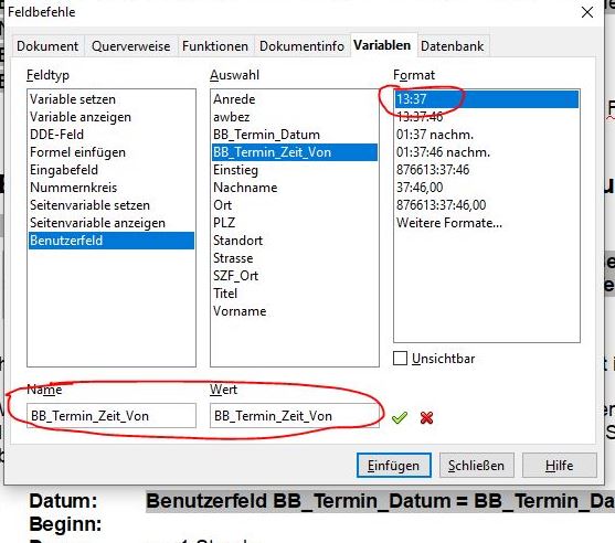

Folgendes Problem: Ich verwende eine Vorlage, die mehrere Benutzerfelder enthält.
Ein Feld davon hat ein Zeitformat, es wird aus meiner Datenquelle die Zeit korrekt übernommen, im Format hh:mm:ss
Wie kann ich das Feld formatieren, damit im Dokument nur hh:mm dargestellt werden?
Mein Versuch, das Format direkt beim Feld zu ändern (Einfügen - Feldbefehl - Andere, Benutzerfeld -> Format) schlägt fehl, da dann der Bezug zum Feld verloren geht (es steht dann beim Wert 0).

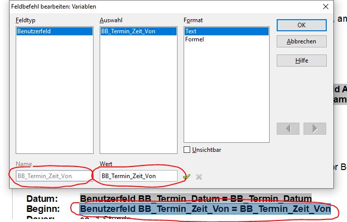

Genau das habe ich auch versucht, es geht dann aber der Bezug zum Feld verloren (Wert = 0):
Ohne Zeitformat - Feld "BB_Termin_Zeit_Von" = "BB_Termin_Zeit_Von" bleibt in den Feldeigenschaften auch stehen:

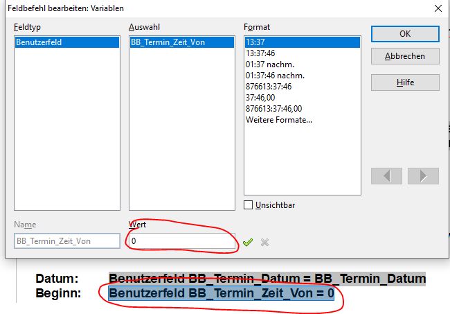

Wenn das Format auf Zeit geändert wird, geht der Bezug zum Feld bzw. der Datenquelle verloren: (Wert = 0)
Im Dokument wird das Feld nicht mehr befüllt:

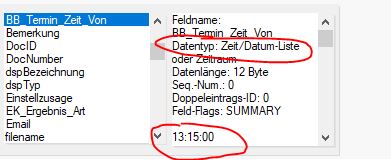

Ich habe die Datenquelle nochmals geprüft - es ist definitiv ein Datumsformat:

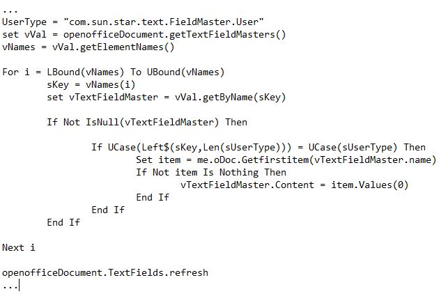

Dein Hinweis mit dem Textformat brachte mich aber auf eine andere Fehlerquelle - der Code zum übertragen der Feldwerte.
Die Datenquelle ist HCL Notes, Auszug aus dem Code:
Ich denke, hier werden alle Datenformate in Text umgewandelt, was dann den Fehler beim Datums/Zeitformat erklären würde.
Wenn dem so ist - wie kann ich die Datenformate beibehalten?
