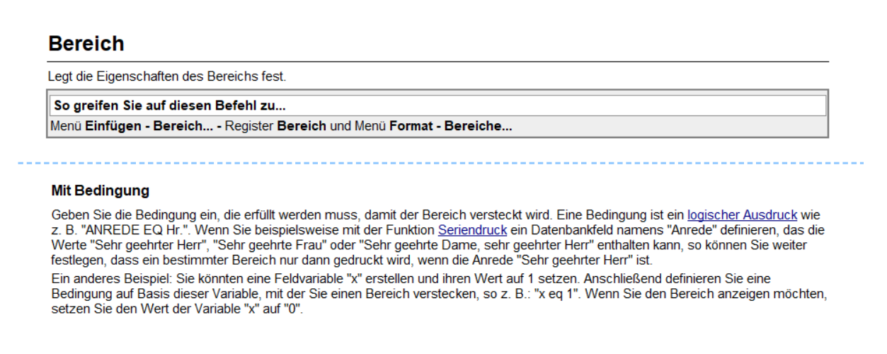

Entschuldigung, ich habe ganz vergessen, die Informationen aus der OpenOffice-Hilfe einzufügen.
Ausblenden - Mit Bedingung.png (143.59 KiB) 3315 mal betrachtet
Für LibreOffice, siehe das Thema Bereich
