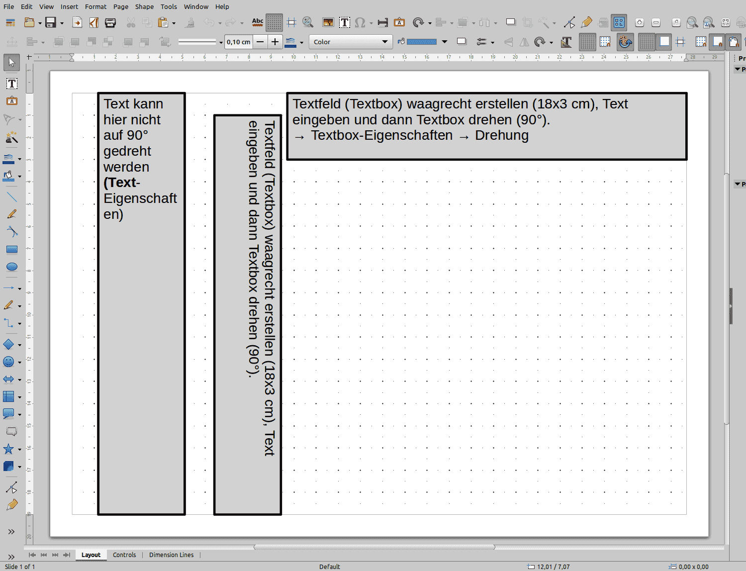

Hollo zusammen.
Ich möchte einige Banderolen in der Grösse von 18 x 3 cm mit Text darin erstellen, so wie sie auch für Bargeldbündel verwendet werden :lol: . Die Blattausrichtung ist quer und die Banderolen sollen senkrecht stehen. Das Textfeld erstellen ist klar, Text hineinschreiben auch, nur den Text in der Banderole um 90 Grad zu drehen bekomme ich nicht hin. Könnt ihr mir sagen, wie ich das hinbekomme?
Vielen Dank
Martin
Beiträge: 2323
Re: Drehen von Text im Textfeld
Hallo: Hilft dir das? - Ciao
Banderole.odg
(28.52 KiB) 431-mal heruntergeladen
Da deine Fragestellung den Writer betrifft, gäbe es als Lösungen auch noch das Drehen von Schrift in
  • Tabellen
  • Rahmen

ich habe in einem ähnlichen Fall im Writer eine Tabelle eingefügt. Den Text drehen geht dann in der Absatzvorlage. Dort gibst du bei Position > Drehung / Skalierung > 90 Grad ein.
Hast du einen besonderen Grund, warum das Blattformat quer und die Ausrichtung senkrecht sein soll? Blatt Hochformat und du musst die Schrift nicht drehen.
