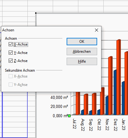

normalerweise werden meine OO-Probleme durch die Suchen Funktion gelöst. Im Moment aber leider nicht.
In meinem Diagramm kann ich die sekundären Achsen nicht auswählen (siehe Anhang). Welchen blöden Fehler mache ich da?
Vielen Dank für eure Lösungsvorschläge.
Gruß Martin

Re: CALC Diagramm 2. Y-Achse grau bzw. nicht aktivierbar
funktioniert offensichtlich nicht in der 3D-Darstellung.

Hallo Peter,
stimmt! Vielen Dank für den Hinweis.
