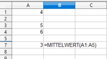

Pierre281 hat geschrieben: Mo, 06.02.2023 22:39 die Lösung Extras-Einstellungen-Calc-Ansicht-Nullwerte gekommen.
Das entfernt die Nullen aber nicht, sondern macht sie nur "Unsichtbar" und werden in der Berechnung sehr wohl berücksichtigt.
2023-02-07 07 30 21.jpg (25.44 KiB) 3594 mal betrachtet
Du brauchst die Funktion Mittelwertwenn().
Bei mehr als einer Bedingung nimmst Du die Funktion Mittelwertwenns().
