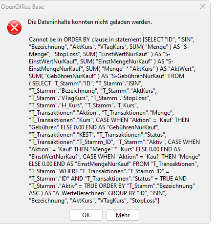

ich habe 4 verschachtelte Abfragen mit und ohne Gruppierung welche fehlerfrei laufen. Wenn ich nun eine Sortierung eines Feldes in einer dieser Abfragen hinzufüge, bringt die Folgeabfrage immer den Fehler:
Screenshot 2023-03-09 181619.png (27.02 KiB) 17395 mal betrachtet
Kann mir da jemand helfen?

Du kannst keine Sortierung in einer Unterabfrage unterbringen, die Du als Datenquelle für die äußere Abfrage nutzt. Die Sortierung gehört in die äußere Abfrage.
Also zum Schluss
ORDER BY "Bezeichnung" ASC
und in der Klammer die entsprechende Sortierung raus nehmen.
Das mit einer Abfrage, die auf eine andere Abfrage zugreift, funktioniert hier nur bedingt. Du siehst ja, was für ein Code daraus gemacht wird.

Danke, jetzt funktioniert es!
Ist es nicht üblich dass Abfragen auf Abfragen zugreifen? Aber wie soll ich einen in der Abfrage erstellten Wert in der gleichen Abfrage
für weitere Berechnungen verwenden?

sicher kannst Du von einer Abfrage auf eine andere Abfrage zugreifen. Die Base GUI macht Dir anschließend den entsprechenden Code:
Angenommen Du hast eine Abfrage1 und greifst darauf mit Abfrage2 zu.
In Abfrage2 steht dann als SQL-Code:
SELECT * FROM "Abfrage1"
Die GUI macht daraus im Hintergrund
SELECT  "Abfrage1"."ID","Abfrage1"."Name" …  FROM
( SELECT  "tbl_Personen"."ID","tbl_Personen"."Name",…  FROM "tbl_Personen" ) AS "Abfrage1"
Das bedeutet: Sie packt die erste Abfrage in eine Klammer und benennt den Inhalt mit einem Alias, dem Namen der Abfrage "Abfrage1".
Du kannst also ohne Umwege auch direkt eine Abfrage bauen, die auf eine interne Abfrage zugreift:
SELECT * FROM (SELECT * FROM "tbl_Personen") AS "a"
Sobald Du aber der inneren Abfrage, die hier mit dem Alias "a" versehen ist, eine Sortierung mit gibst, streikt die interne HSQLDB:
SELECT * FROM (SELECT * FROM "tbl_Personen" ORDER BY "Name" ASC) AS "a"
funktioniert nicht.
SELECT * FROM (SELECT * FROM "tbl_Personen") AS "a" ORDER BY "Name" ASC
funktioniert.
Wenn ich das z.B. mit dem direkten Treiber und der MariaDB mache, dann kommt keine Fehlermeldung. Es wird eben einfach nicht sortiert sondern nur die Sortieranweisung der äußeren Abfrage berücksichtigt.
Robert
