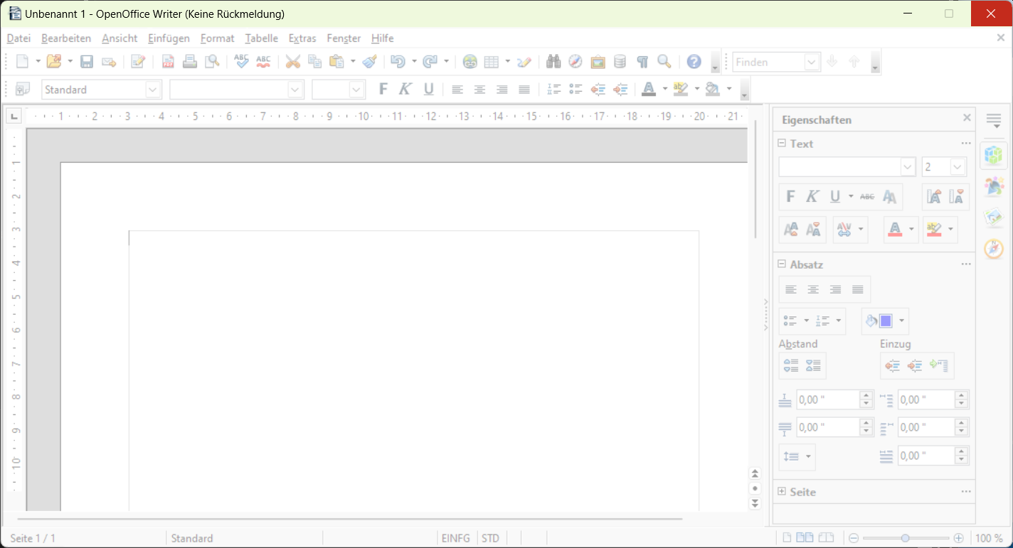

ich habe seit heute Nachmittag ein Problem, das ich nicht gelöst bekomme. Im Forum hier oder im WWW wurde ich leider nicht fündig.
Eckdaten:
Windows 11 Home, OO 4.1.13, OO 4.1.14
Symptom:
Wenn ich openoffice starte, dann kann ich eine Datei neu anlegen oder eine bestehende öffnen (letzteres aber nur über den Windowsexplorer). Die neue, bzw. die zu öffnende Datei wird angezeigt - das war's dann aber auch.
Interessanterweise sind ALLE Tools betroffen: calc, writer, impress, ...
Dabei spielt es keine Rolle, ob ich die Tools über soffice oder direkt via scalc, swriter, ... starte.
Der Taskmanager zeigt für OO 0% CPU an, als ob das Tool auf einen Trigger wartet.
Seit der letzten Aktion vor dem Problem kann man nach dem Start noch nicht einmal die Menubars benutzen (mit dem ersten Klick kommt "keine Rückmeldung"). Deshalb kann man eine bestehende Datei nur über den Windowsexplorer öffnen.
Letzte Aktion vor dem Problem:
Einlesen einer großen CSV Datei mit ca. 10.000 Zeilen in calc. Mit dem (nicht endenden) Einlesen war dann Schicht im Schacht.
Aktionen:
Deinstallation OO 4.1.13
Neuinstallation OO 4.1.14
--> erfolglos
Umbenennen des Benutzerverzeichnises.
--> erfolglos
Deinstallation OO 4.1.14
Löschen des OO Ordners in APP/Roaming
--> erfolglos
Registry Reinigung mit CC Cleaner
--> erfolglos
Mehrere Herunterfahren des Betriebssystems inklusive.
Ich hoffe ich habe bei meinen unzähligen Aktionen keine vergessen oder chronologisch falsch wiedergegeben.
Kann mir jemand noch weitere Hinweise geben? Ein Beispiel des Symptoms ist angehängt. Die Hardcopy zeigt allerdings nicht den rotierenden Ring. Oben an der Fensterleiste kann man aber die Meldung "keine Rückmeldung" sehen.
Vielen Dank vorab!!
Openoffice startet und hängt mit Meldung "keine Rückmeldung"
- HardCopy.png (107.83 KiB) 15549 mal betrachtet
