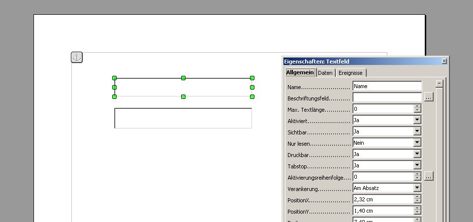

wie du an meiner Beispiedatei siehst, funktioniert es mit dem Namen.
Wenn bei dir "Textfeld 1" erscheint, dann heißt dein Textfeld offensichtlich so.
Was ist für dich der Name des Textfeldes?

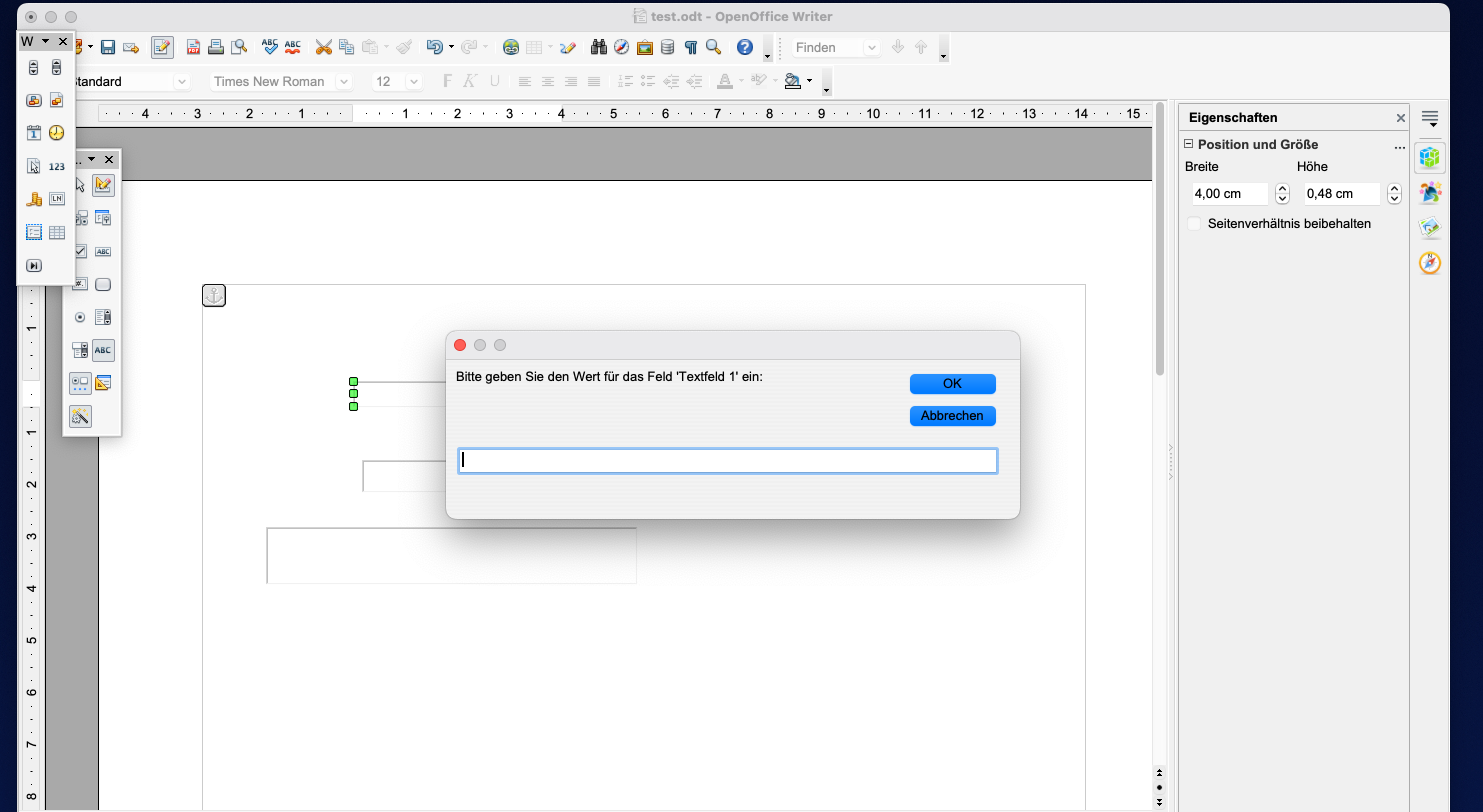

sie zeigt ein Eingabefeld an eben mit dem Text, den ich oben schrieb und statt "Name" eben "Textfeld 1" beim ersten Feld, beim zweiten Feld statt "Vorname" eben dann "Textfeld 2".

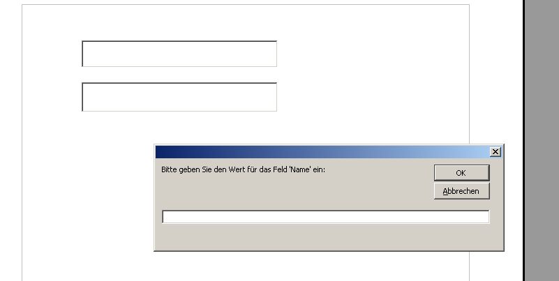

Es ist nur seltsam, da bei mir sowohl mit OpenOffice als als mit LibreOffice die Anzeige:
Bitte geben Sie den Wert für das Feld 'Name' ein:
erscheint.
Welche Programmversion und welches Betriebssystem benutzt du?

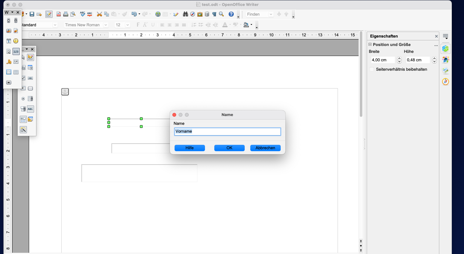

Das Auswahlmenü, welches ich nutzen kann, für das jeweilige Feld, ist auch deutlich
eingeschränkter aus bei deinem Screenshot, der Name des Feldes ist aber auswählbar und von
mir auch vergeben, daher sollte es eigentlich auch gleichermaßen funktionieren!?

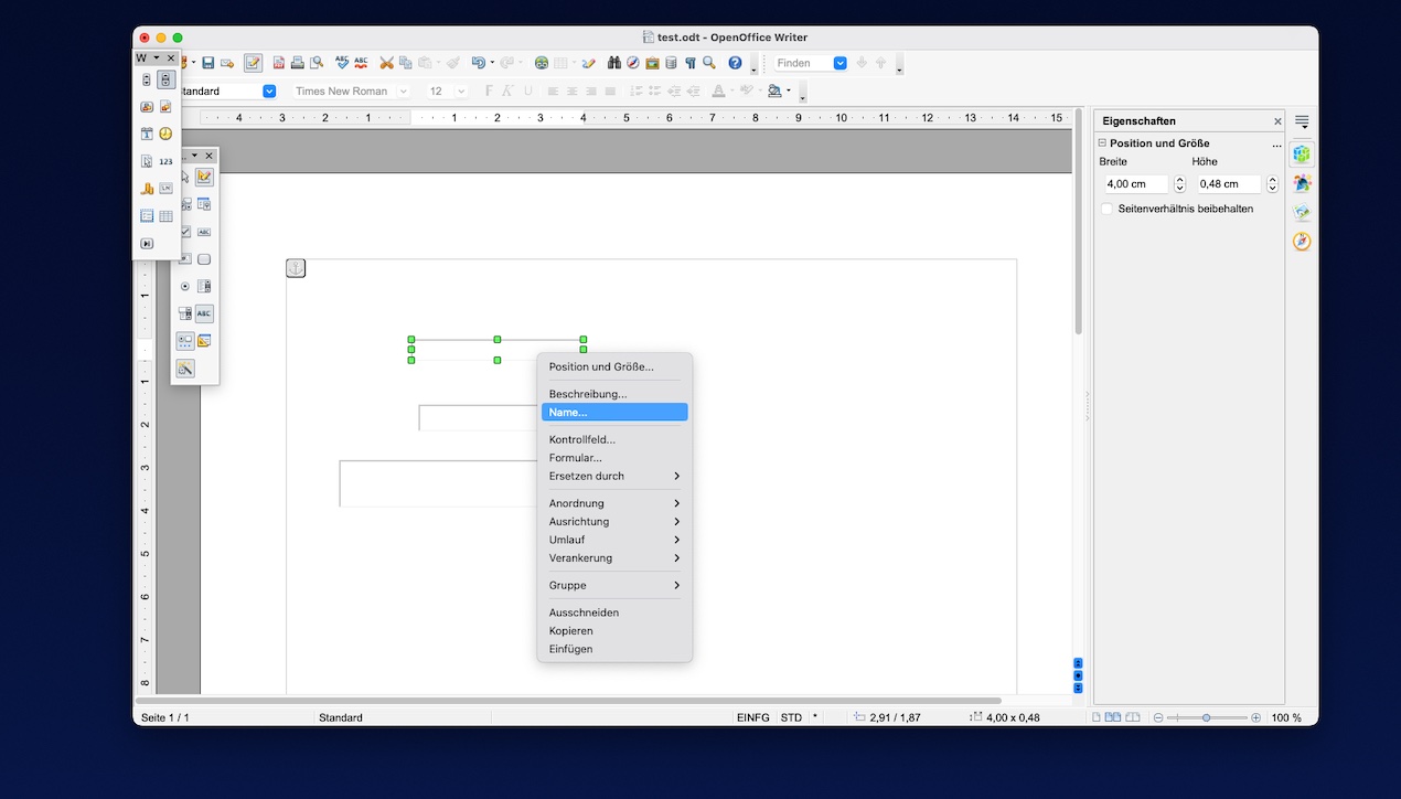

anbei einmal die gesammelten Screenshots, ich hoffe, das hilft :-)

klick mal im Kontextmenü auf "Kontrollfeld" ...

YUHUUUUU!!!
Ach wie toll, super dicken Dank!
Dann bastel ich hier mal weiter und hoffe nicht noch weitere doofe Fragen stellen zu müssen!
Echt Klasse! DANKE!
