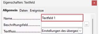

1. Dazu müssen die Textfelder die gleichen Namen haben.
2023-04-27 07 19 56.jpg (30.13 KiB) 4122 mal betrachtet

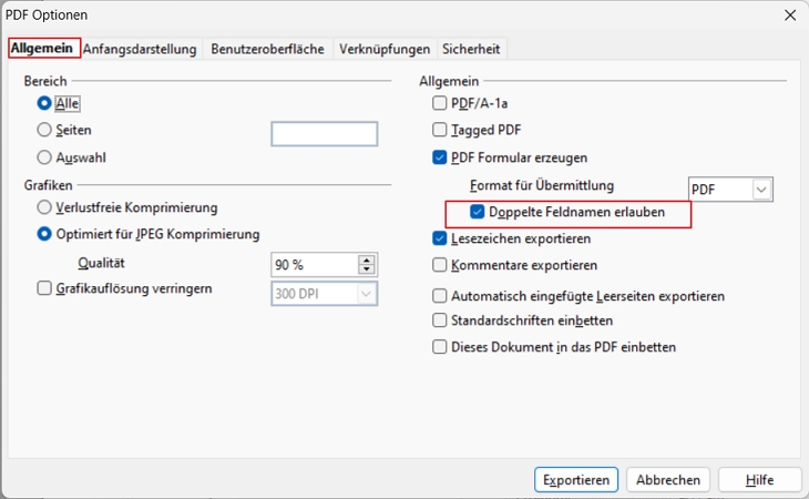

2. Müssen in den PDF-Optionen (Datei → Exportieren als PDF) doppelte Feldnamen erlaubt werden.
2023-04-27 07 24 31.jpg (117.94 KiB) 4122 mal betrachtet
Das war es schon, viel Glück.

Mega!!!!! 8) 8)
Das war ja so simpel, dass es mir schon peinlich ist, dass ich nicht selbst da drauf gekommen bin, dass die Felder bloß den selben Namen tragen müssen! Herzlichen dank für die sehr effektive und schnelle Hilfe! Und vielen dank für das Einfügen der Bilder, dass hilft ungemein schnell, die passenden Optionen zu finden! :-D
