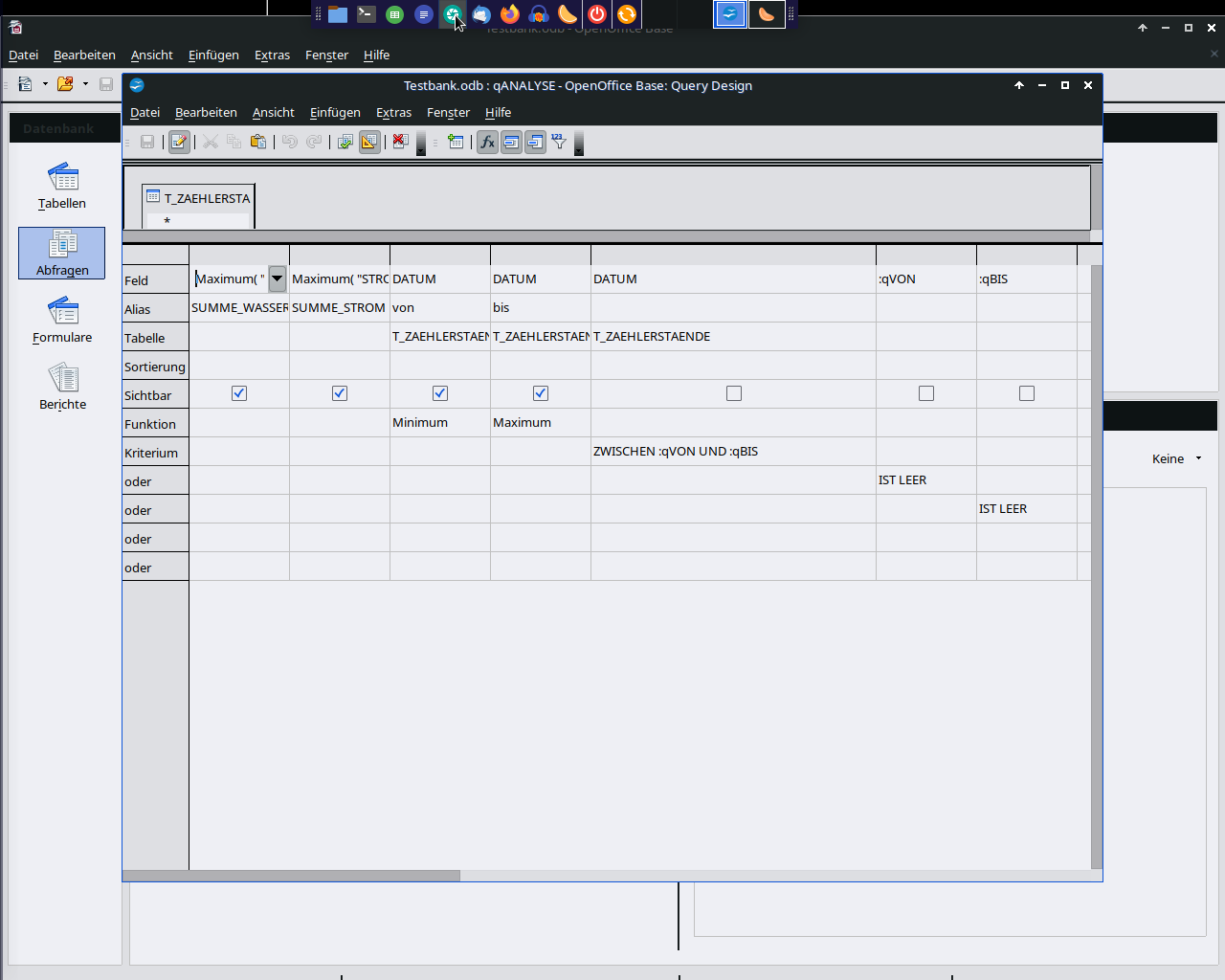

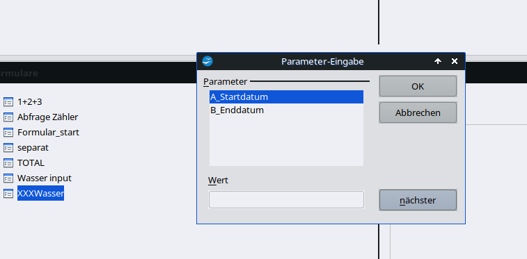

Hallo Gemeinde,
ich habe eine Parameterabfrage für einen Zeitraum erstellt.
Wenn ich die Abfrage über ein Formular aufrufe erscheint das Fenster für die Eingabe der Parameter. Klappt auch soweit.
s.Bild
FRAGE:
Wie kann ich diese Parameter direkt aus dem Formular eingeben (SQL Syntax?)
Das das möglich ist habe ich hier schon gesehen. Nur bekomme ich das nicht hin.
Danke schon mal im Voraus.
Uli

Du musst im Hauptformular Eingabefelder haben, deren Werte Du z.B. in einer tbl_Filter abspeicherst. Die Tabelle würde bei Dir ein Feld ID (Ja/Nein), Startdatum (Datum) und Enddatum (Datum) benötigen. Das Feld "ID" klickst Du einmal an, damit der entscheidende Datensatz gespeichert werden kann. Das Formular löscht keinen Datensatz, fügt keinen Datensatz hinzu und ändert nur die Daten in diesem Datensatz.
Im Unterformular liegt dann Deine Parameterabfrage.
Die Felder verknüpfst Du über die Namen, bei Dir also im Unterformular tbl_Filter.Startdatum mit A_Startdatum und und tbl_Filter.Enddatum mit B_Enddatum.

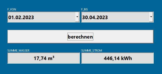

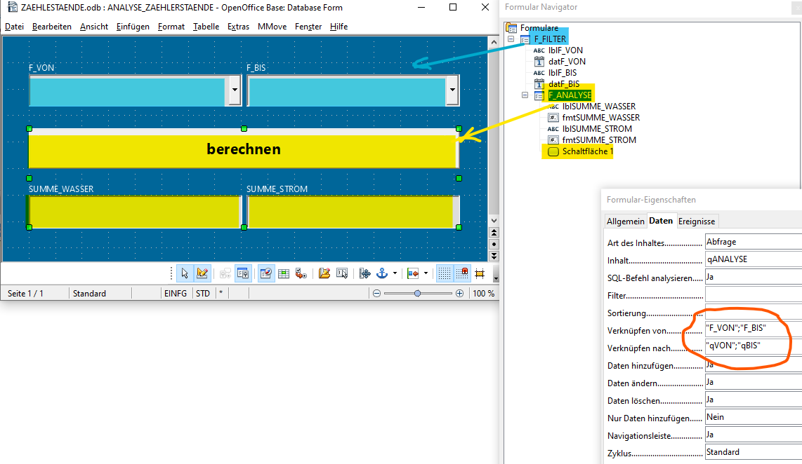

ich habe dir eine kleine Beispieldatei gebastelt.
Abfrage:
Formularverknüpfung in Formular ANALYSE_ZAEHLERSTAENDE:
Ergebnis:
Viel Erfolg Gruß R
Abfrage:
SELECT MAX( "WASSER" ) - MIN( "WASSER" ) AS "SUMME_WASSER", MAX( "STROM" ) - MIN( "STROM" ) AS "SUMME_STROM" FROM "T_ZAEHLERSTAENDE" WHERE "DATUM" BETWEEN :qVON AND :qBIS OR :qVON IS NULL OR :qBIS IS NULL- Dateianhänge
- ZAEHLESTAENDE.odb
- (25.18 KiB) 931-mal heruntergeladen
Re: Parameterabfrage für Zeitraum
Das geht auch ohne Formularverknüpfung, wenn du die Filterfelder direkt in der Abfrage, als Unterabfrage ausließt:
SELECT MAX( "WASSER" ) - MIN( "WASSER" ) AS "SUMME_WASSER", MAX( "STROM" ) - MIN( "STROM" ) AS "SUMME_STROM" FROM "T_ZAEHLERSTAENDE" WHERE ( "DATUM" BETWEEN ( SELECT "F_VON" FROM "T_FILTER" ) AND ( SELECT "F_BIS" FROM "T_FILTER" ) OR ( SELECT "F_VON" FROM "T_FILTER" ) IS NULL OR ( SELECT "F_BIS" FROM "T_FILTER" ) IS NULL )- Dateianhänge
- ZAEHLESTAENDE.odb
- (34.18 KiB) 989-mal heruntergeladen

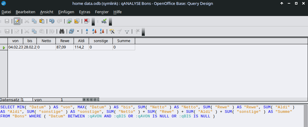

Hallo Leute,
ich habe eine Abfrage für eine Tabelle erstellt in der Ausgaben abgelegt sind. Die Felder:
Datum, Aldi, Netto, usw.
Problem:
Frage ich den Zeitraum 1.1.23 bis 31.1.23 ab stimmen die Summen
Frage ich den Zeitraum 1.2.23 bis 28.2.23 ab ist die Endsumme 0.
Wieso macht er es für Januar und nicht im Februar? (Kriterien???)
ich lege beide Ergebnisse bei
Problem:
