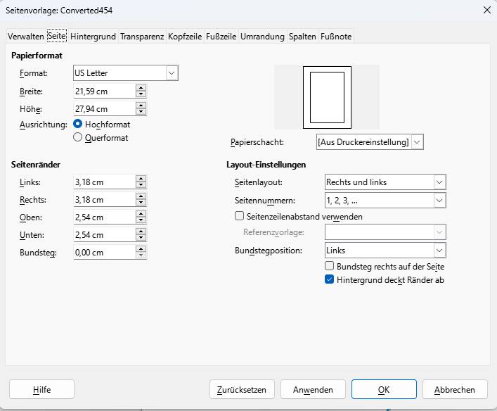

Jetzt habe ich noch mal nachgesehen bei einem alten Projekt, in dem hat Faol 23 Seitenvorlagen erstellt.
Die haben sehr unterschiedliche Namen und manchmal auch ..Folgeseite.
Aus dem Namen kann ich den Zweck erkennen.
Die letzte heißt Converted454
Von der ist der Anhang .
Warum wohl US_Letter ich kann doch nur DIN A4?

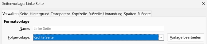

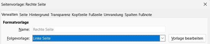

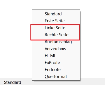

Musst Du doch gar nicht, denn es gibt doch schon entsprechende Seitenvorlagen.15Albert hat geschrieben: Sa, 20.05.2023 10:41 Kann ich den verschiedenen Seiten unterschiedlich Namen geben.
und eingestellt ist auch schon alles (bis auf Fuß- und Kopfzeilen).

- Man kann es so machen wie im Anhang, muss es aber nicht!
