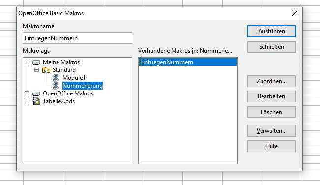

Habe ich eigentlich den richtigen Speicherort verwendet (siehe Bild)?

soweit ist das alles schon richtig.
Das Makro läuft bei mir auch fehlerfrei durch (die Fehlermeldung kommt nur mit ü).

Dein Dokument-Name »Tabelle2« macht mich stutzig… dein Makrocode bezieht sich auf ein Tabellenblatt mit dem Namen Tabelle2 und nicht auf ein Dokument mit diesem Namen!!!

Re: Makro funktioniert nicht
kann es sein, dass das Makro funktioniert, du es aber nicht wahrnimmst, weil du die Tabelle1 siehst, die Wirkung aber auf Tabelle2 erfolgt?
