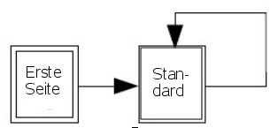

Wenn ich die Logik der ersten Seite verstehe und die der Standardseite, dann habe ich keine Möglichkeit, der Standardseite eine andere Seite folgen zu lassen.
erste Seite.png (7.67 KiB) 6483 mal betrachtet
Ist meine Annahme richtig oder kann man so etwas umgehen?
Wenn so etwas geht, müsste ich eine letzte Seite mit unabhängigem Hintergrund und Randabständen erstellen können?
Alternativ mit anderer Absatzvorlage weil es ja die Möglichkeit gibt (??) die gedruckte Seitenzahl er z.B. bei Seite 5 erscheinen zu lassen.
Korrigiert mich bitte.
Welches wäre der bessere Weg?
Hinweise erbeten.
Danke
