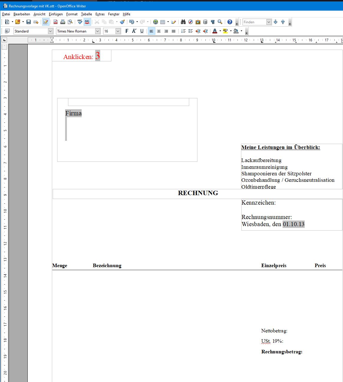

Servus leute,
ich hab da eine Frage.........
Ich habe mal eine Rechnungsvorlage gebaut bekommen. Dort ist es so, dass wenn ich die Vorlage öffne, ein Feld aufgeht und ich nach der Anrede gefragt werde. Ich kann dann zwischen 1 2 oder 3 auswählen und danach kommen jeweils ein Popup für Name, Anschrift Plz und ich bestätige mit ok und es wird oben eingetragen in einem Feld.
Wie kann ich jetzt unten auch solche Felder in der Vorlage einfügen das er im Anschluss darauf ein weiteres Pop-Up aufmacht und ich eine auswahlt kommt zur "Menge" mit auswahl 1-10, im anschluss soll ein weitere popup kommen für bezeichnung und noch eins für preis?
Mir wurde die vorlage vor 11 jahren mal gemacht und ich kenne mich 0 aus mit sowas.
Ich hab mal ein Screenshot angehängt ich hoffe ihr wisst was ich meine und könnt mir da weiterhelfen.
automatische Pop-Up Fenster um text einzutragen

Re: automatische Pop-Up Fenster um text einzutragen
es ist möglicherweise eine Kombination von Formularsteuerelementen und Bereichen. Sei so nett und lade das Dokument hoch, so dass es auf deine gegenwärtigen Bedürfnisse angepasst werden kann.

Gerade aus diesem Grund wäre das Hochladen des (anonymisierten) Dokuments sinnvoll...Evenfall hat geschrieben: Mir wurde die vorlage vor 11 jahren mal gemacht und ich kenne mich 0 aus mit sowas.

ich wollte nicht mit der Erwartung hier auftauchen das jemand die Arbeit für mich macht, wobei es natürlich sein kann das es schneller gemacht ist als mir das alles zu erklären :/
Ich hab die Datei angehängt und wäre echt dankbar wenn sich jemand dazu bereit erklärt das zu machen. Was natürlich noch bombe wäre, wenn die nettopreise dann unten zusammengefasst wären und er die USt automatich auflistet und den betrag zusammenrechnet
ich bin jetzt zwar kein Spezialist für Bürokalkulation, sähe aber in einer Tabelle die richtige Grundlage für eine automatische Berechnung von Eingaben.
Schau dir mal das Beispiel an und gib ein paar fiktive Leistungen ein...
Es sind nur reine Zahlen einzugeben - keine "€". Wenn du das €-Zeichen eingibst, wird der Wert der Eingabe als 0 gewertet und es erfolgt keine Berechnung...

so hab mir die vorlage heute endlich anschauen können.
So ists perfekt danke nochmal
Meiner Meinung nach wäre dort z. B. eine Eingabeliste (Strg+F2 → Funktionen → Eingabeliste) besser geeignet (alleine schon wegen der Ansicht bei einem späteren Druck).
