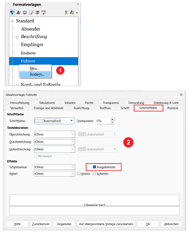

Re: Fußnoten löschen / ausblenden?
ich würde das über die Absatzvorlage Fußnote machen.

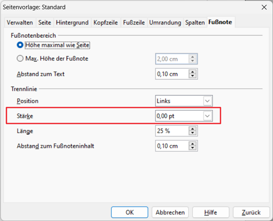

Beiträge: 1303
miesepeter hat geschrieben: Do, 21.09.2023 08:55 allerdings der Trennungsstrich noch zu sehen und ich fand auf die Schnelle keine Möglichkeit, diesen auszublenden oder abzuwählen...
Das geht über das Register Fußnote der Seitenvorlage.
Beiträge: 2323
Danke, Peter!
