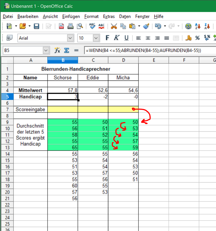

ich möchte einen einfachen Handicaprechner basteln, für unsere Disc Golf Bierrunde.
Mein bisheriges Ergebnis hab ich als Screenshot angehängt.
Frage: Gibt es eine Möglichkeit, eingegebene Werte (Scoreeingabe in gelb) automatisch oben in die grüne Liste zu verschieben und die älteren Werte darin alle um eine Zeile nach unten wandern zu lassen?
Die Suche und mein Gehirn haben da nichts verwertbares zusammengeschustert bekommen und meine Hoffnung ist, dass jemand von Ecuh mir vlt. weiterhelfen kann. :)
Freue mich über alle Hinweise!
Im voraus: DANKE!!!
Micha

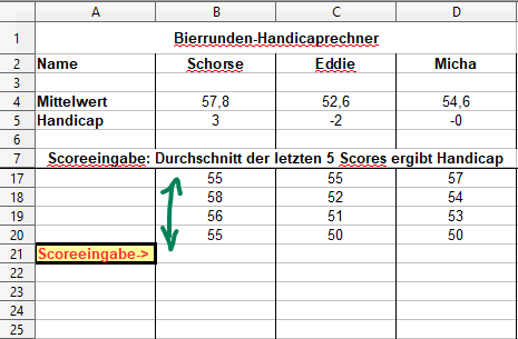

scraping-micha hat geschrieben: Mo, 09.10.2023 12:47 Gibt es eine Möglichkeit, eingegebene Werte (Scoreeingabe in gelb) automatisch oben in die grüne Liste zu verschieben und die älteren Werte darin alle um eine Zeile nach unten wandern zu lassen?
Leider nur per Makro.
Bei der Verwendung von reinen Bordmitteln würde ich die Sache umdrehen.
Die untersten fünf Werte berechnen, und dies oben anzeigen.
Wenn du das Fenster dann noch fixierst, hast du eine fast genau solche Lösung, nur schreibst du die Werte halt unten drunter.
Mit dem Mausrad kannst du den unteren Bereich durchscrollen.
Und wenn du dann noch ein bisschen "bedingte Formatierung" und eine Formel in Spalte A verwendest, wird dir die nächste Eingabezeile schön markiert, siehe Bild.
Beispiel, funktioniert bis Zeile 10000, anbei.
Handicap_OO-Calc_umgedreht.ods
(27.55 KiB) 496-mal heruntergeladen

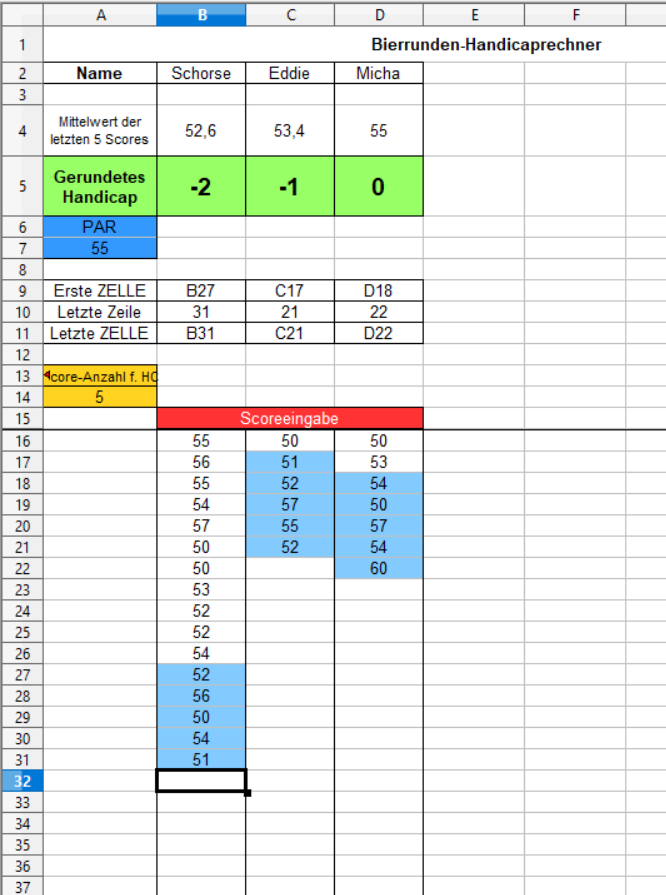

Ich habe noch ein bisschen weiter probiert, weil in F3K Totals Datei immer erst alle Scores eingetragen werden müssen, bevor berechnet wird.
Wir sind z. Zt. 17 Leute in der Bierrunde und es spielen immer wieder unterschiedlich viele Leute mit, weswegen das dann nicht so praktisch ist.
Habe durch rumsuchen und probieren was mit "INDIREKT" und "ANZAHL" hinbekommen und möchte nun noch gerne die lezten 5 Einträge pro Spalte farblich markieren, aber komm da nicht wirklich weiter.
Hab ohne Erfolg mit der "bedingten Formatierung" rumexperimentiert.
Dann gibts keine einheitliche "Eingabezeile", aber das macht nichts, man kann dann ja schnell mit der Maus scrollen.
So ungefähr solls gerne aussehen am Ende:
Nochmal DANKE für jede Hilfe!
Micha
Handicap_OO-Calc.ods
(18.86 KiB) 384-mal heruntergeladen
Beiträge: 1303
Re: Wert automatisch verschieben möglich? Einfacher Handicap-Rechner
einer geht noch.😁
Handicap_OO-Calc_504.ods
(15.6 KiB) 426-mal heruntergeladen
