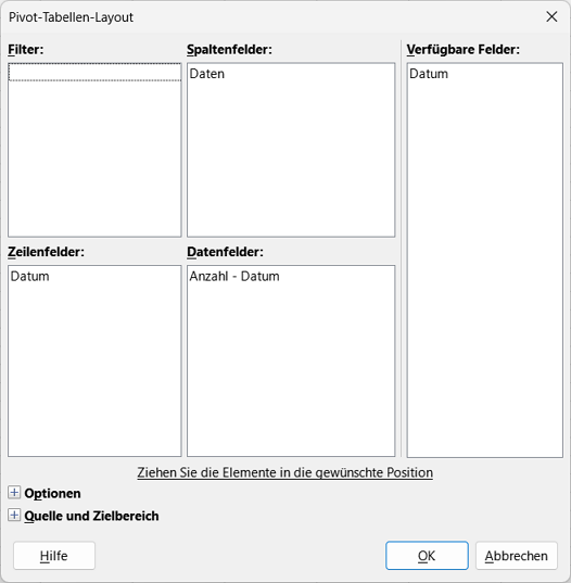

Beiträge: 1303
Re: Problem mit Diagrammen
Zusammenrechner hat geschrieben: Mo, 08.01.2024 09:27 wieviele Einträge jeweils das gleiche Datum haben
Bleiben wir bei der Pivot-Tabelle!
Zusammenrechner
Beiträge: 4
Registriert: So, 19.11.2023 15:21
Beitrag von Zusammenrechner »
Fantastisch! Vielen Dank!
