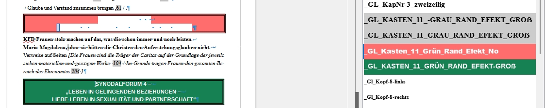

Noch ein Problem.
mir gelingt es nicht, in der roten Vorlage die Zeichen so zu formatieren wie in der grünen.
Wie kann ich das erreichen?

Und wie sollen wir diese Frage anhand eines Bildes beantworten?
Re: Format vorlagen
... indem du in beiden Vorlagen dieselben Einstellungen vornimmst.

Markiere die Zeichen in dem (oberen) Absatz, entferne die manuelle Zeichenformatierung mit STRG + M, hebe die Markierung auf (z. B. in einen anderen Textteil klicken).15Albert hat geschrieben: Sa, 25.11.2023 16:42 mir gelingt es nicht, in der roten Vorlage die Zeichen so zu formatieren wie in der grünen.
Wenn mit "Kasten grün" der Absatz mit rotem Hintergrund gemeint ist, dann passe die Bezeichnung an.
Es wäre - wie immer wieder betont - sinnvoll, eine kleine anonymisierte Datei hochzuladen, die das Problem enthält. Screenshots sind oft nicht aussagekräftig genug. - Ciao
