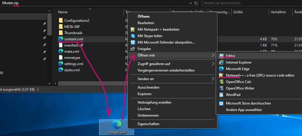

Es gibt je nach Betriebssystem und installierter Software verschiedene Möglichkeiten um an den Inhalt der gezippten Datei zu kommen.
Z.B unter Windows 10, immer an einer Kopie ausprobieren:

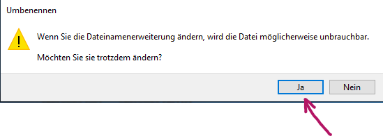

  • die Datei Muster.odt umbenennen in Muster.zip, da kommt die Warnung
    die man mit Ja beantwortet.
  • Doppelklick auf die Datei Muster.zip oder rechte Maustaste Öffnen mit > Windows Explorer
  • Jetzt siehst du den Inhalt der .odt (.zip) Datei und kannst die Datei content.xml auf z.B. auf den Desktop kopieren.
  • die Datei content.xml kannst du hier mit einem Editor bearbeiten, speichern und dann wieder in die .zip Datei hineinkopieren.
  • Zum Schluß Muster.zip wieder in Muster.odt umbenennen und mit OpenOffice öffnen.

Ich habe jetzt herausgefunden, dass ich den Haken bei "Dateinamenerweiterung" nicht gesetzt hatte und das Umbenennen deshalb nicht funktionierte. Nun habe ich endlich die xml-Datei im Editor geöffnet.
