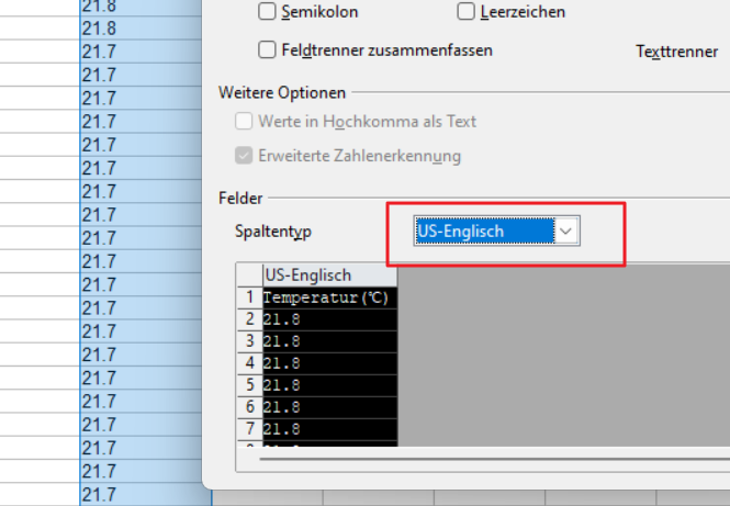

Beiträge: 1303
Re: Wie macht man aus '21,8 21,8 Grad C ??
Girgei hat geschrieben: Sa, 10.02.2024 15:11 ich brauche die Zahl 21,8
wo ist das Problem?
Spalte markieren und folgende Einstellung vornehmen.
Markiere Spalte B
  • ⇒rechtsklick⇒Zellen formatieren⇒Zahlen⇒FormatCode:Standard
    danach:
    ⇒Daten⇒Text in Spalten⇒keine Trennoptionen dafür aber unten in der Vorschau Spaltenkopf markieren und umstellen von »Standard« auf »English-US«
Bei der Gelegenheit:
Markiere Spalte A
  • ⇒Daten⇒Text in Spalten⇒keine Trennoptionen dafür aber unten in der Vorschau Spaltenkopf markieren und umstellen von »Standard« auf »Datum JMT«

Beitrag von Girgei »
Mondblatt24 hat geschrieben: Sa, 10.02.2024 15:40 Hallo,
wo ist das Problem?
Mein Gott, ich glaub es nicht. Auf diese Einstellung muss man erst mal draufkommen. Es klappt und ich habe die "reine" Zahl.
Vielen Dank Peter, ich habs schon fast aufgegeben.
