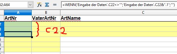

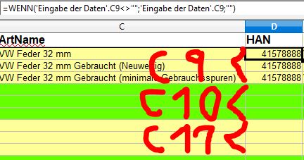

Ich kenne es aus Excel so, dass wenn ich Formeln nach unten herunterziehe, dass diese korrekt erkannt werden. Nun habe ich beim zweiten Tabellenblatt es so, dass jeweils drei Zeilen sich immer auf einer Zeile bezieht siehe nachfolgenden Screen
Ich habe jetzt 5 Zeilen mit Artikeln angelegt und jedes Feld / Zelle manuell und mühselig mit dem richtigen Zellen verlinkt. Für die 5 Artikel habe ich bereits gute 1,5 Stunden gebraucht (Artikel haben über 30 Spalten mit Angaben). Wie kann .Calc erkennen, dass er diese "Vorauswahl" passend erkennt und ebenfalls richtig die Zzellen zuweißt, sofern ichz.b. die Formeln nach unten ziehen will?

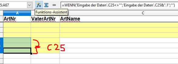

ich markiere die drei Felder und ziehe sie nach unten. alle drei haben den Bezug zu C22 Wenn ich nun die drei folgenden Zellen anschaue, wird anstatt der Zellenbezug C23 für die kommenden 3 Felder C25 genommen
