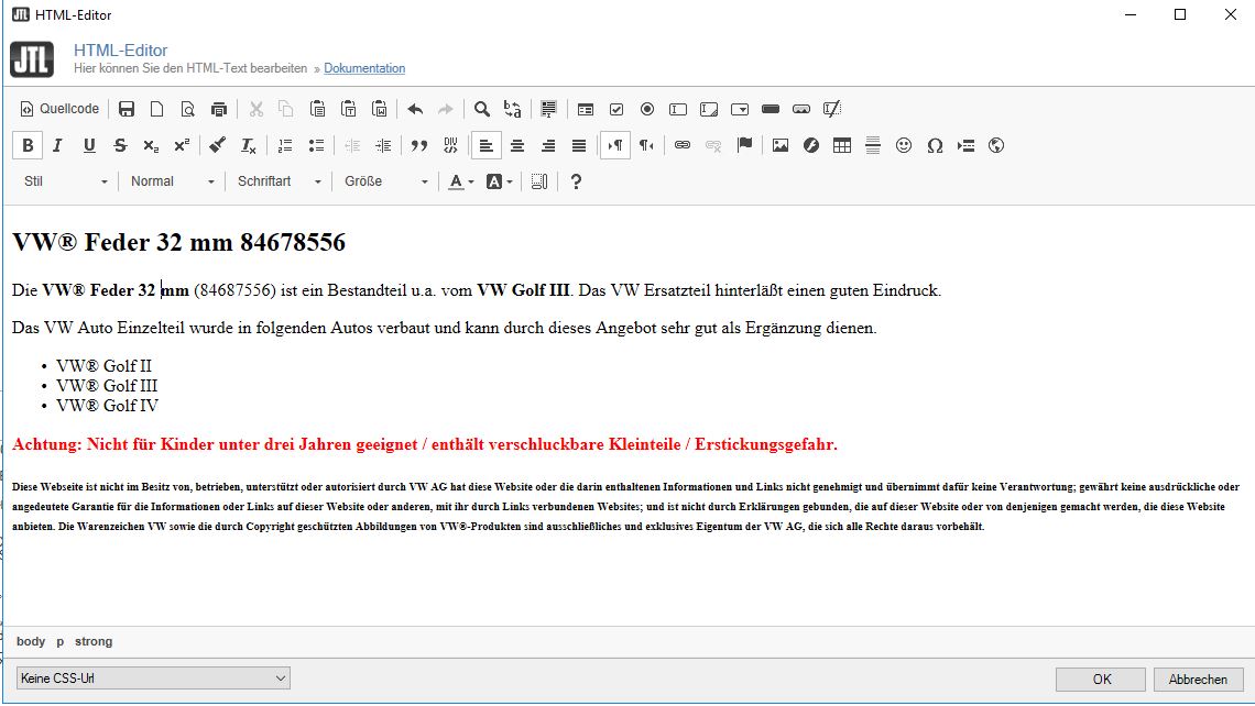

Der Aufbau der Artikelbeschreibung soll im Grunde genommen immer gleich sein. und sieht im Endergebnis wie folgt aus.
Der Quellcode würde an diesem Bespiel wie folgt lauten

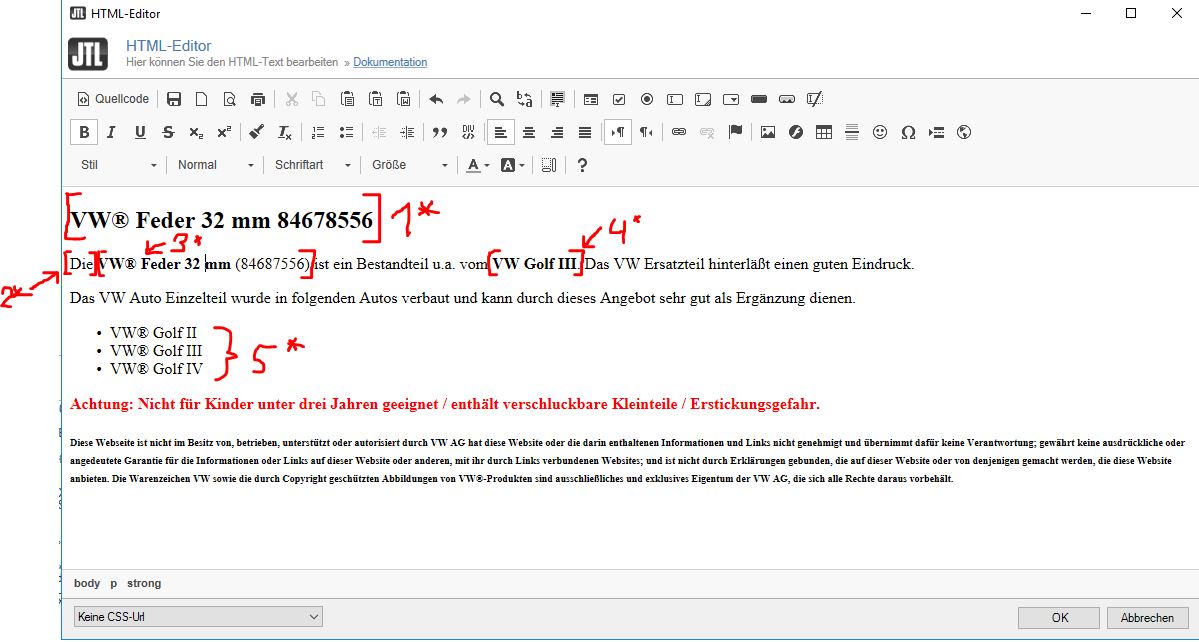

mein Wunsch ist es, dass ich in der Zelle die die Beschreibung des Artikel generiert zum einen den Text nimmt den ich einbinde + die Sachen ergänzt / Einfügt, die aus den anderen Zellen z.B. hinterlegt sind.
1* Diese Überschrift soll er z.B. aus der Zelle D9 aus dem Tabellenblat 1 nehmen
2* Den "Artikel" soll er z.B. aus der Zelle nehmen wo ich den Artikel definiert haben (DIE Feder, DER Gurt, DAS RADIO)
3* Soll er ebenfalls wieder aus der Zelle D9 entnehmen
4* Hier soll er einen der Werte (Zufallsbedingt oder immer den ersten Wert) nehmen, die ich in der Auflistung (5*) angelegt habe
5* Ich würde gerne eine Zelle auf dem ersten Tabellenblatt nutzen, wo ich die ganzen Automodelle hintereinander aufliste, mit dem Ziel, dass diese hier als "Liste" aufgeschlüsselt werden.
Das wäre meine absolute Wunschkonfiguration diese .calc Liste.
Was meint ihr ist das umsetzbar?
Wichtig ist, dass bei dem Export der .csv der Quellcode auch so ausgegeben wird, damit die Ameise es richtig in die JTL WaWi importieren kann.
