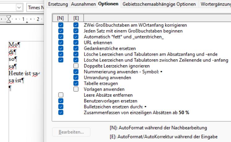

Das hat doch gar nichts mit Wochentag zu tun.
Wenn nach einem Absatzende mo eingegeben wird, entsteht doch gar kein Mo, sogar so bleibt klein.
sa wird zu Sa am Dokumentenanfang. Aber mo auch zu Mo bei derselben Konstellation.
/attachment]

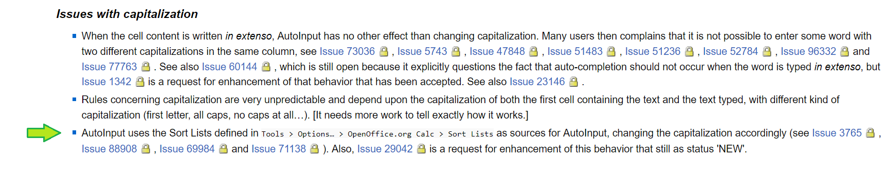

Siehe im AOO Wiki: AutoInput, Issues with capitalization
und u.a. Issue 88908 ("Cannot input all-uppercase month names into cells").
Brilli hat geschrieben: So, 17.03.2024 17:13 (..) also wie deaktiviere ich dieses äußerst nervige Feature?
Man könnte z.B. versuchen, die AutoEingabe zu deaktivieren (Extras ⟶ Zellinhalte ⟶ AutoEingabe) oder — wie miesepieter bereits vorgeschlagen hat — die Sortieliste zu löschen ((Extras ⟶ Einstellungen ⟶ OpenOffice Calc ⟶ Sortierlisten).
