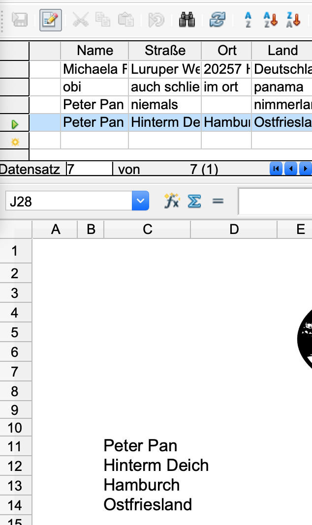

Hier im Rechnungs-Calc-Sheet links die Zellen mit den aktuellen Adressdaten, rechts in gelben Textfeldern ein angezeigter Datensatz aus der Dantenbank. Darüber die drei bislang nichtfunktionalen Knöpfe. Den Rest der Rechnung hab ich nicht dargestellt, der ist genauso langweilig:
Bildschirmfoto 2024-05-28 um 11.41.50.png (32.44 KiB) 62691 mal betrachtet
Die aktuellen Daten des Formulars

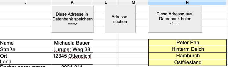

Die gelben Felder sind, so der Fachausdruck, Textfelder. Sie zeigen Daten aus einer Datenbank. Das Einbinden über Textfelder wird in diversesten Tutorials, Leitfäden und Videos so beschrieben, da hab ich mir gedacht "wird wohl stimmen"...
Diese Daten kann ich hier ändern (das ändert sie in der Datenbank). Ich kann von hier aus auch neue Datensätze in der Datenbank anlegen und beschreiben. Ich kann nur nicht per Macro auf eben diese gelben Felder zugreifen (um etwas herauszukopieren oder um etwas hineinzuschreiben). Das muss doch gehen ?

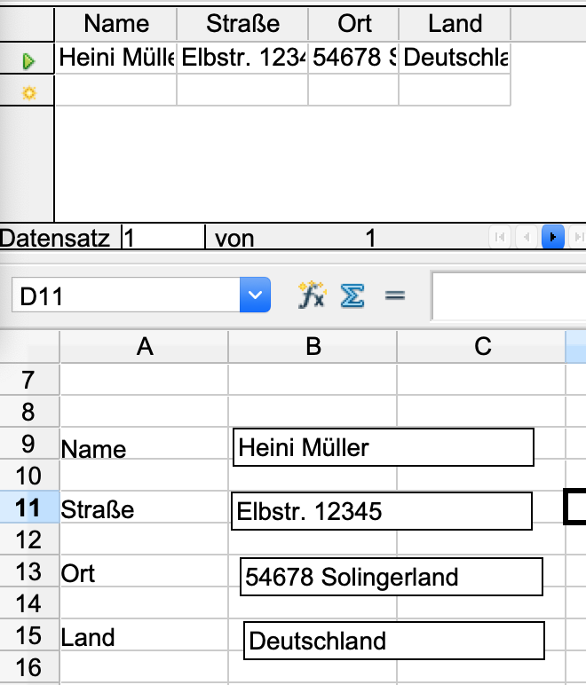

Danke für dein Beispiel im letzten Post, allerdings tut das leider auch nicht was es soll:
Nachdem die Adressen und die Rechnung verbunden sind wird aus den Adressen in der Rechnung nur exakt ein Datensatz zur Auswahl angezeigt, anstatt der vorhandenen vier Datensätze, nämlich der vierte (warum gerade der ? Man weiß es nicht):
Bildschirmfoto 2024-05-31 um 12.22.01.png (95.54 KiB) 62390 mal betrachtet

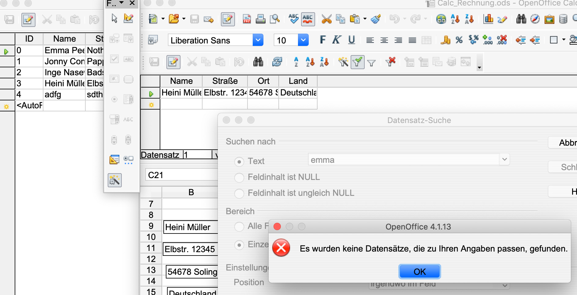

Und wenn ich hier nach etwas suche von dem ich zufällig weiß dass es da ist schlägt auch das fehl:
Bildschirmfoto 2024-05-31 um 12.41.27 Kopie.jpg (323.44 KiB) 62390 mal betrachtet
Wenn ich einen neuen Datensatz anlege und die Rechnung so abspeichere und wieder öffne, so wird trotzdem wieder der falsche Datensatz angezeigt.
Das sind letztlich 0 von 3 möglichen Punkten, keine so gute Bilanz, mit Verlaub.
