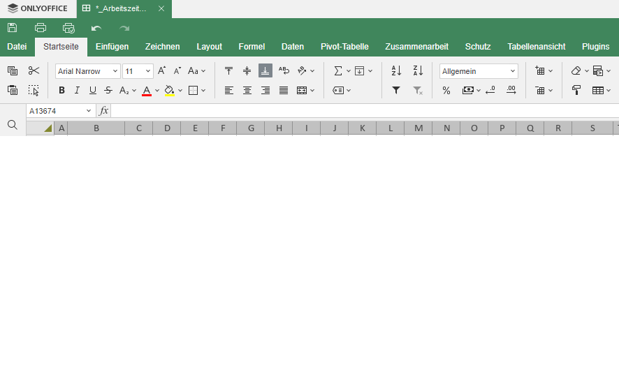

So sieht mein Menü in OpenOffice aus:
Menü Openoffice.png (22.88 KiB) 16242 mal betrachtet

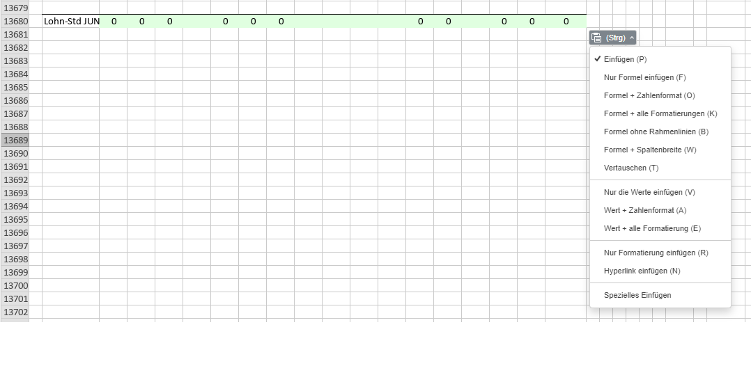

So, das differenzierte Einfügen hat dann auch eine Lösung durch Ausprobieren gefunden:
Während beim Kopieren das EINFÜGEN über Ribbon-Menü (ganz links) oder per Maus (mit Rechtsklick) erfolgt,
muß für Differenziertes Einfügen nach Kopier-Auswahl zeitgleich die <CTRL-Taste> gedrückt gehalten werden.
Daraufhin erscheint am Ende des Eingefügten ein MENÜ, aus dem vielfältig Auswahl zu treffen ist,
über dasjenige was man Einfügen möchte (zB Wert + Zahlenformat) ...
... erst nach Betätigen einer Auswahl wird dann die eingefügte Spalte(n) entsprechend gestaltet.
Also bei Excel / Softmaker-Office / LibreOffice / OpenOffice vom Prinzip ähnlich,
aber im Detail der Menüführung leicht unterschiedlich (je nach Philosophie des Herstellers)
PS
Gut zu verwendendes Beispiel für all jene, welche allgemein Tabellenkalkulation unterrichten,
und erst am Ende dann zwischen den Programmen differenzieren.
Differenziertes Einfügen beim KOPIEREN.png (50.76 KiB) 16240 mal betrachtet

Oton hat geschrieben: So, 23.06.2024 22:51 Miesepeter verwendet anscheinend kein OpenOffice
Auf dem Screenshot ist aber zu lesen: ONLYOFFICE
Also bist offensichtlich Du derjenige, der kein OpenOffice verwendet.
