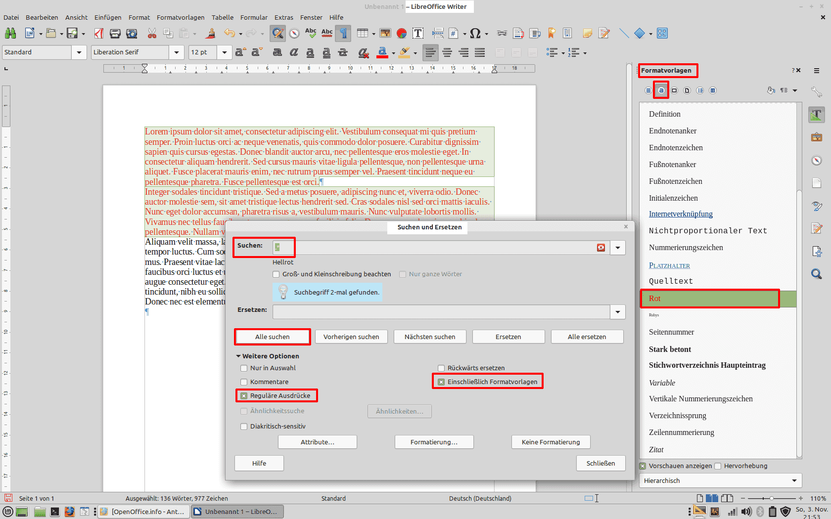

du markierst und kopierst [STRG+C] den Text, dann weist du eine Farbe zu (hier: Zeichenvorlage Rot).
Du fügst den Text in den Übersetzer ein, kopierst die Übersetzung, und nach der Übersetzung markierst du bei Bedarf wieder den roten Text und fügst die Übersetzung ein. Bei Bedarf musst du jedoch hier die Farbe Rot wieder zurücksetzen (Zeichenvorlage: Keine Zeichenvorlage).
Bei komplizierteren Zusammenhängen könntest du natürlich auch einfach nach der Farbe Rot innerhalb der Schrift suchen, siehe Screenshot. SUCHEN&ERSETZEN kennzeichnet in diesem Fall die Farbe als "Hellrot" - obwohl im Farbwähler bei der Farbgebung der Zeichen lediglich Rot erschienen war...
