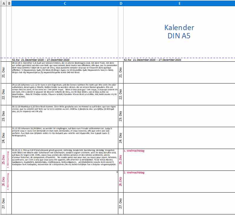

hallo und guten Tag,
ich arbeite soeben an dem mport von Daten in ein Calc-basiertes Kalendertemplate.
Es ist hier zu sehen: http://www.calendarpedia.com/weekly-cal ... lates.html
bzw. im Anhang gehängt.
Die Aufgabe; ich will Daten in die Spalte B reinbringen.
Ich habe hierfür eine Calc Tabelle mit 365 Texten vorliegen.
Diese kann ich natürlich auch in ein Notepad laden - wenn das hilft.
Ziel: ich will die Texte in das Kalendertemplate einfügen.
Trotz meherer Versuche ist das mit bis jetzt noch nicht gelungen. Was kann ich tun?
Wie würdet Ihr denn vorgehen?
Freue mich von Euch zu hoeren. Viele Grüße
Lin

Re: import von Daten in ein Calc-basiertes Kalendertemplate
hallo und guten Tag
vielen Dank für die Antworten,
wie oben gesagt kann ich die DATEN
a. entweder direkt aus Calc versuchen zu migrieren - zu übrertragen. oder aber auch
b. zunächst in ein 'Notepad übertrragen - was mir schon einfacher zu machen schien.
ich hänge hier mal ein Sample der Daten an - und ja. Peter du hast voll Recht - und die Aufgabe schon verstanden. Es handelt sich um eine Frage, welche ich bereits früher schon einmal gestellt habe - im Blick auf die Herstellung eines Tischkalenderformats.
Nun bin ich dabei ein anderes Format vorzubereiten. - Vertikal oder Porrait.
hier also mal. ein Auszug eines Beispieldatensates - der da reinmuss: - wie gesagt kann dieser Auch in einem Calc Format drinne sein,.
Aber von Calc direkt zu übertrragen ist mir noch gar nicht gelungen,,,, -Allenfalls wenn ich dann das einzeln mache - Zelle für Zelle - oder aber Tag für Tag.
Was mir nicht gelingt - ist den Prozess zu automatisieren....
nochmals: Was mir nicht gelingt - ist den Prozess zu automatisieren....

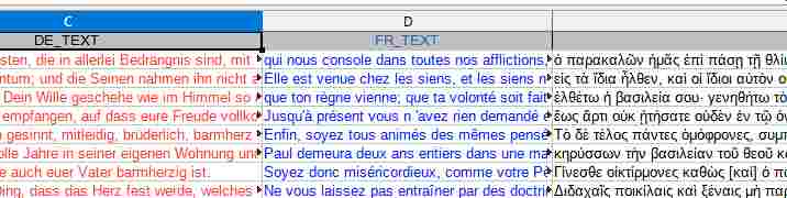

hallo und guten Abend,
bis hierher ist alles klar - nun noch eine Frage zur Organisation der DATEN - die aufs ganze gesehen - am Anfang - in Spalten & Zeilen organsiert sind.
Vgl. Datei im Anhang.
Die Spalten pro Zeile will ich nun alle verbinden - m.a..w die Sprachen DT - GR - FR mteinander verbinden, ehe ich dann die Daten ins Template lade.
Frage: Wie geht das denn - habt ihr einen Vorschlag... - wie ich die Spalten pro Zeile verbinde - am besten mit moeglichst wenigen Schritten für die ganze 365 Zeilige Tabelle.
Hoffe es ist deutlich geworden was hier das - zugegebnermaßen letzte - Problem ist. Dann - wenn ich das geloest habe, dann bin ich glaube ich kpl. am Ziel.

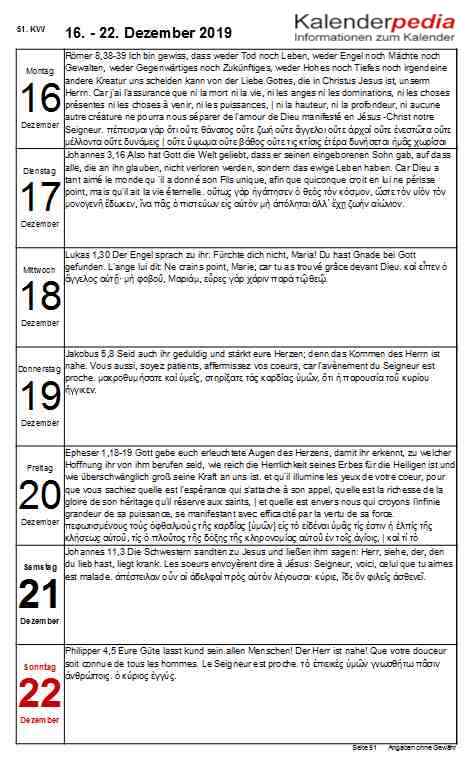

hallo Peter,
danke fürs mailen u. antworten. Das sieht prima aus. Genauso soll es sein: die Zellen (m.a.W. die versch. Sprachen) sollen zusammengeführt sein:
Tag 1
- Darin liegt ja dann auch eine riesige Arbeitserleichterung - und eine Zeitersparnis, wenn man in Excel /& Calc so eine Aufgabe automatisiert machen kann u. so dann Zeit sparen kann.
Zu meinem Posting von gestern Abend: Hab gestern das mit den falschen Formaten versucht - also png kann man hier gar nicht anhängen.
Jetzt versuch ich das nochmals anzuhängen - als Calc-Liste.
Nochmals Danke für Deine Antwort. Werde mir alles ansehen.
Anhang: hier ein Auszug der erläutert was das Thema ist!
LG Lin
Tag 1
Tag 2Galater 4,4-5;Als die Zeit erfüllt war, sandte Gott seinen Sohn, geboren von einer Frau und unter das Gesetz getan, auf dass er die, die unter dem Gesetz waren, loskaufte, damit wir die Kindschaft empfingen.;mais, lorsque les temps ont été accomplis, Dieu a envoyé son Fils, né d 'une femme, né sous la loi, | afin qu'il rachetât ceux qui étaient sous la loi, afin que nous reçussions l'adoption.
Update: Frage mich soeben, wie du das gemacht hast - vor allen Dingen, wie das autom für eine 365 Zeilige Tabelle gemacht werden kann1?Matthäus 11,5;Armen wird das Evangelium gepredigt.;les aveugles voient, les boiteux marchent, les lépreux sont purifiés, les sourds entendent, les morts ressuscitent, et la bonne nouvelle est annoncée aux pauvres.

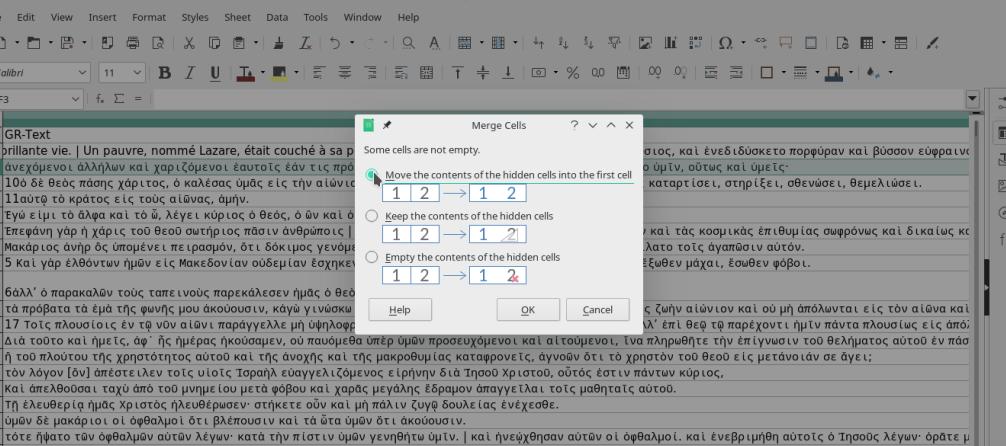

hallo Peter,
vielen Dank für die Erläuterungen und die Hilfe.
Ich werde das gleich mal ausprobieren was du geschreiben hast.
ich hab vorhin selber noch etwas ausprobiert: also ich hab - ausgehend von euren Ideen mal das versucht nachzu vollziehen.
ich hab eine Spalte eingerichtet; Dann hab ich unter Format -> Cells - Merge folgenden Befehl angestossen:
ich denke dass es so gehen müsste. (anm. ich hab ein engl. Calc - also die eng. Übersetzung bzw. Orginalsprache)
'Und dann - wenn ich mal eine erste Zeile entsprechend eingerichte - bzw einen Befehl darauf ausgeführt habe - dann ziehe ich diese Markierung u. ziehe diese dann nach ganz unten durch - und erreiche somit dass alle 365 Zeilen entsprechend behandelt werden...
Dir Peter, nochmals vielen Dank
viele Grüße
- hier das bild
- Screenshot_calc_merge_cells__1.jpg (85.81 KiB) 30102 mal betrachtet

Mondblatt24 hat geschrieben: Sa, 16.03.2019 08:23 Hallo lin,Nein, denn es werden immer nur die Zellen miteinander verbunden die markiert sind.ich hab vorhin selber noch etwas ausprobiert: also ich hab - ausgehend von euren Ideen mal das versucht nachzu vollziehen.
Was ist so schlimm an der Formel VERBINDEN(";";1;C2:E2)?
nichts .- ich werde das so machen -. also alles markieren - die erste bis zu letzten Zeile und dann die o,.g. Formel anwenden.
im obigen Dokument das du angehängt hast -. steht:
dir nochmals vielen lieben Dank für deine HilfeCode: Alles auswählen
=TEXTJOIN(";";1;B1:D1)
viele Grüße lin
Hallo und guten Tag,
es geht mal wieder um die Kalenderbau-Fragen:
ich habe Dateien eines Jahreskalenders - die in CALC vorligen.
-Datum :: Sprache 1 :: Sprache 2 :: Sprache 3
Diese will ich in ein Kalender-Template einfügen - möglichst effizient.
Das untenstehende ist die Basis-Ansicht des Kalenders:
Das Vorgehen: ich weiß dass das ja schon mal besprochen wurde - und dass ich die Lösung eigentlich auch schon gekannt habe. Aber im Moment bin ich irgendwie gerade wieder am Überlegen wie ich das am besten anstelle:
Ich will die DATEN in ein Template -"Ewiger-Jahreskalender" einfügen. Leider ist der Import irgendwie
a. entweder superaufwändig. Etwa dann wenn ich die DATEN Zeile für Zeile in die Wochentage einfüge
b. eine andere Methode ist der Import von mehreren (also z.B. einer ganzen Woche auf einmal). Zeilen.
Das kann dann aber dahin kommen, dass die Formatierung - m.a.W. der Zeilenumbruch total aus den "Fugen" gerät. Vgl. hier dieses Bild:
Frage: wie würdet ihr das denn anpacken. Wie kann man den Datensatz moeglichst effizient importieren!?
Nochmals - ich hab das mal beherrscht - hab aber im Laufe der Zeit leider total vergessen wie das am besten zu lösen ist.
Vielen Dank schon jetzt - und viele Grüße und ein schönes Wochenende Euch allen
PS. Im Anhang ist die Basis-Version des Ewigen-Kalenders auch als Datei.
