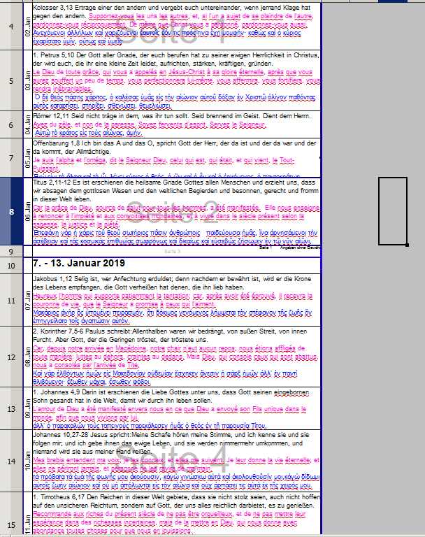

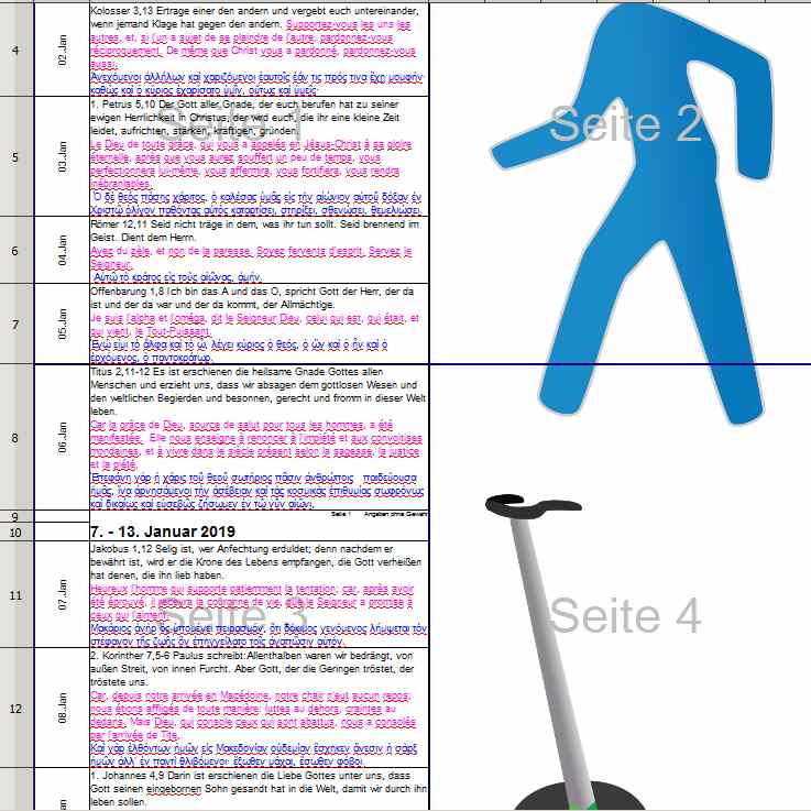

ich hab in den Anhang hierfür auch noch ein Bild - als Beispiel - des setups gehängt:
beispiel - des setups
wie auch immer: Jedenfalls ist es gut zu sehen - dass in dem Beispiel von dir Peter, die Seiten im Layout benannnt werden.
vgl das Bild
dfie datei
dfie datei

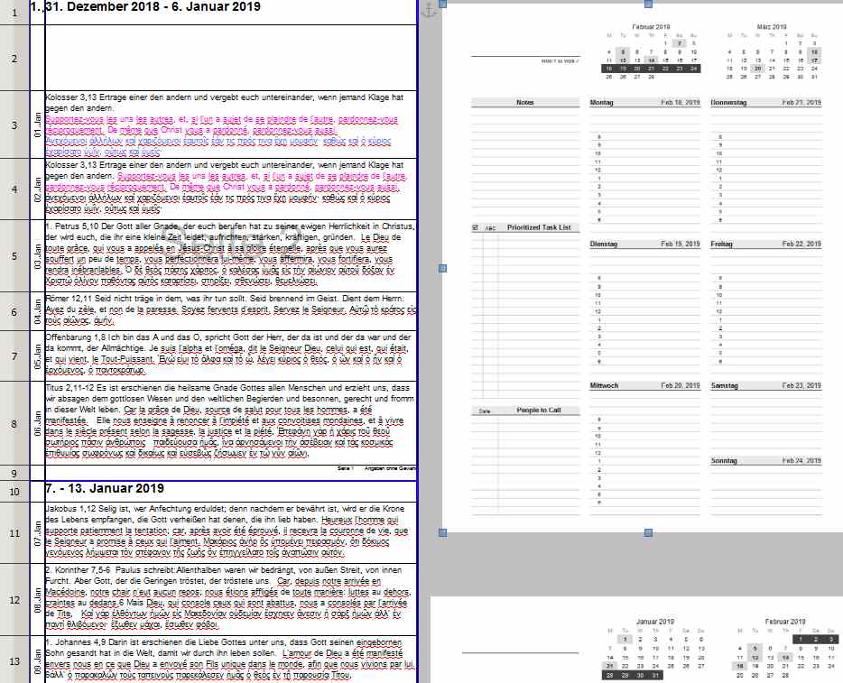

update2 - am 15.04: was mich wundert ist dass ich auf der unten gezeigten darstellung nicht hinbekomme dass sich - in der SEITENUMBRUCH-ANSICHT - diese ist wichtig wenn man hier weiterkommen will - nicht wie bei Dir Peter - die Einfügungen auf einer neuen Seite habe (und das obwohl ich die Umbrüche u. die Seitenfolge so gewählt habe wie du ... oben vorschlägst...
hier die Ansicht
hier die Ansicht
Frage: warum gelingt mir das nicht... - ich krieg hier keine images rein - und auch nix angezeigt - und die Seitennummerierung ist schlicht auch nciht passend.... !!?!?!

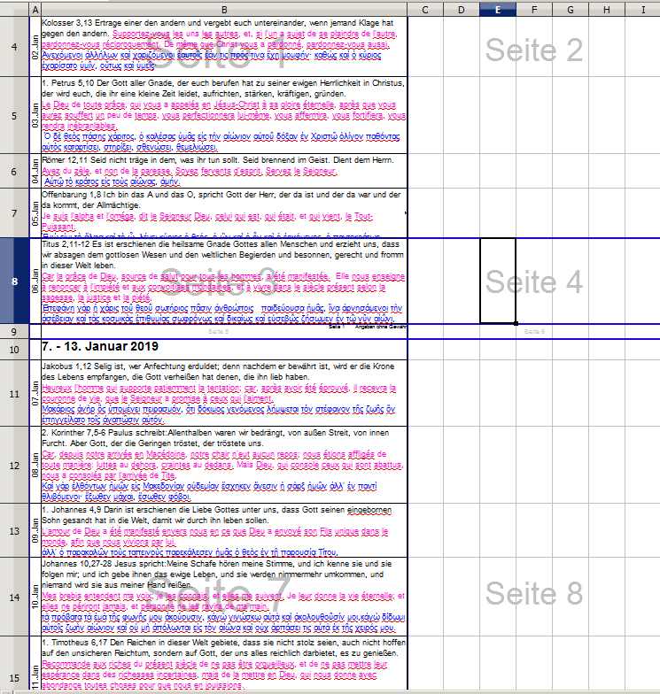

noch interssanter - du hast eine Ansicht die hier noch nachvollziehbar ist - denn auf S 1 bis 4 hast du Grafiken dinne - und es werden uns von dir Peter fortluafend links dann rechts d ann wieder
links unten - und rechts unten angegezeigt... überall sind auch Grafiken drinne.
seite 1-4
seite 1-4

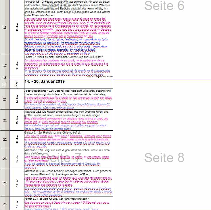

und hier - gewissermaßen zum Vergleich - das kann ich nun nicht mehr nachvollziehe -
- denn auf S 5 bis 8 hast du keine Grafiken dinne - und dennoch werden uns von dir Peter fortluafend links die Inhalte und dann rechts Blankoseiten angezeigt - ganz so als hättest du je gewissermaßen zwei Seiten pro Reihe wieder eingerichtet.
m.a.W: auf der rechten Seite ist praktisch - wie wenn es hier einen Platzhalter gibt - noch eine Seitennummerierung - auch dann wenn kein Content - oder in unserem Falle - keine Grafik drinne ist. Das wundert mich wie du das hinbekommen hast!?
bei mir hingegen ist das nicht so.
Hier glaube ich liegt ggf. auch ein Fehler bei mir - - So basal - so grundlegend kann ich die vorbereitenden Arbeiten ___nicht___ nachvollziehen.
Ich mach hier wohl noch etwas falsch... !?!? mit den Operationen
a. Einfügen
b. Seitenanordung...
seite 5-8
seite 5-8
was meinst du, mache ich noch nicht ganz so wie es sein sollte!?

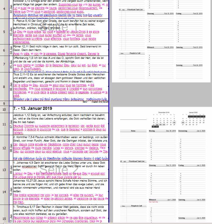

ich will mit dir noch teilen was ich jetzt noch herausgefunden habe... - nämlich den FUND der Seiten die ich gesucht habe - in der Anordnung
Seite 1 /// Seite 2
Seite 3 /// Seite 4
Seite 5 /// Seite 6
Diese hab ich doch in den gestern u. vorgestern geposteten Beiträgen immer wieder vermisst - und gesucht.
Sieh dir die beiden Bilder an - die einen einzigen UNTERSCHIED aufweisen... - das Aufziehen /(bzw. Verschieben der rechten Seitenlinie.)
Voila - da sind die weiteren Seiten.. - und auf einmal ändern sich die Vertikalen Zahlen.../(der linken Spalte) - vgl. die Bilder
By the way: ich hab damit noch nicht mal die Formeln des von dir heute morgen geposteten Ewigkeitskalenders gebraucht. Ich werde also mal weiterarbeiten. Denke aber dass ich einen wichtigen Schritt jetzt vorangekommen bin...
bild 1 - im alten u. fehlerhaften / unvollständigen layöut
bild 2 - im neuen u. vollständigen und besseren layöut
Also: Ich werde also mal weiterarbeiten. Denke aber dass ich einen wichtigen Schritt jetzt vorangekommen bin...
