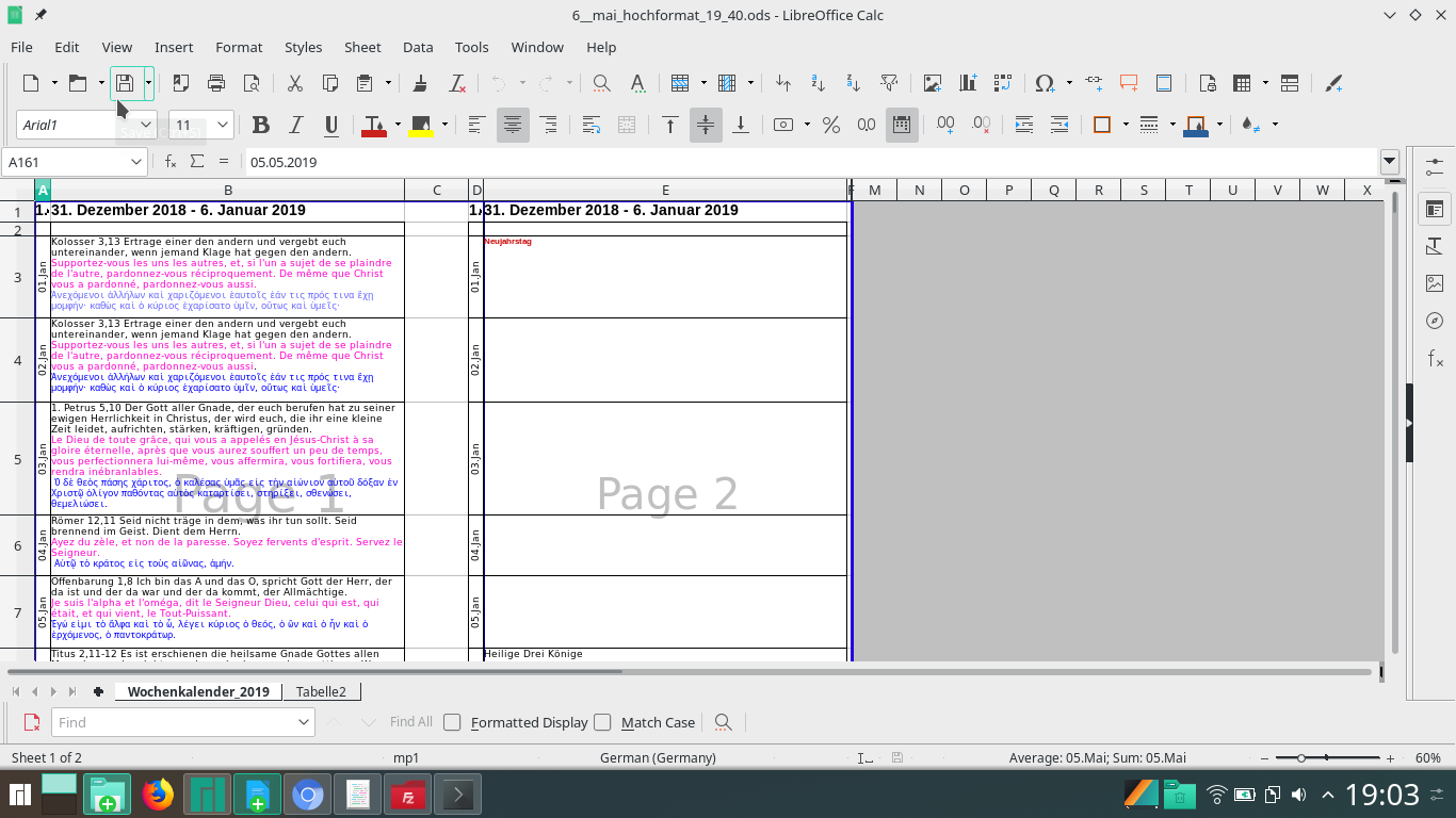

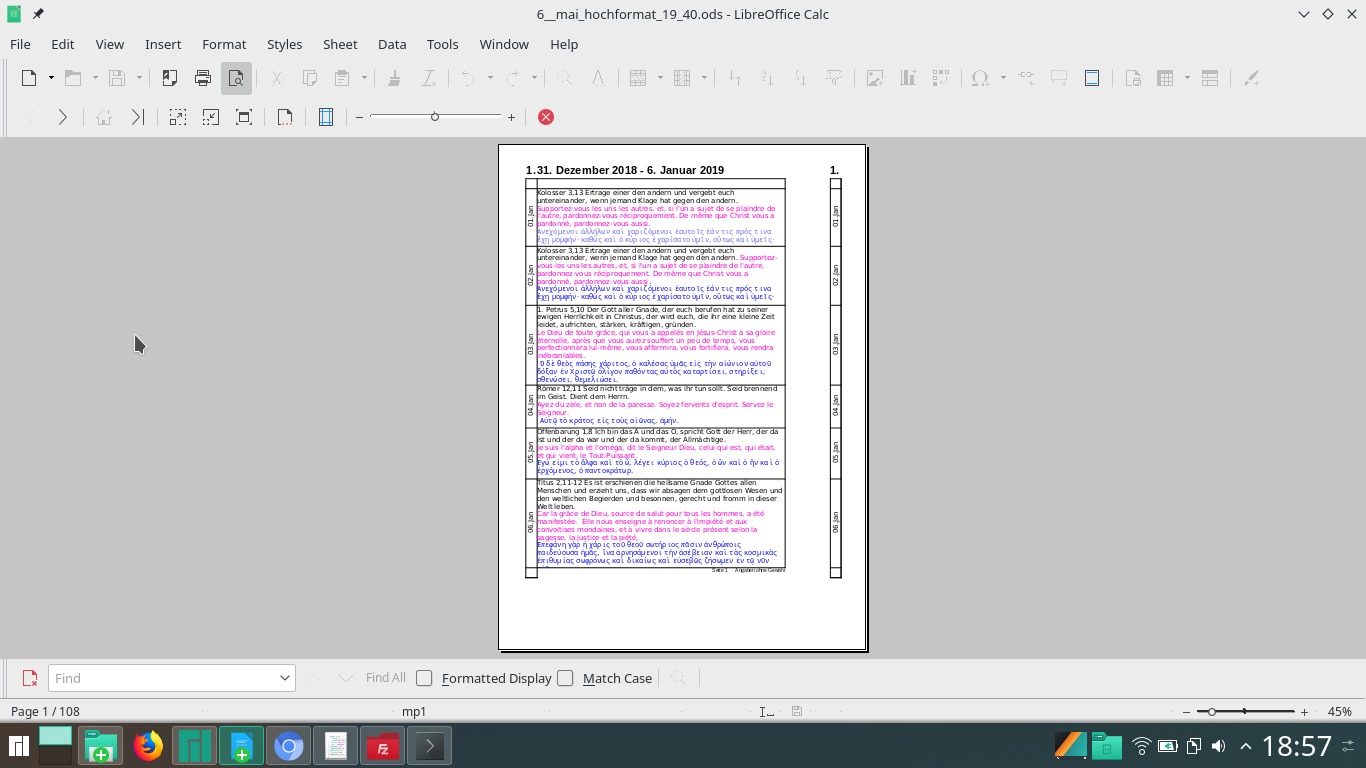

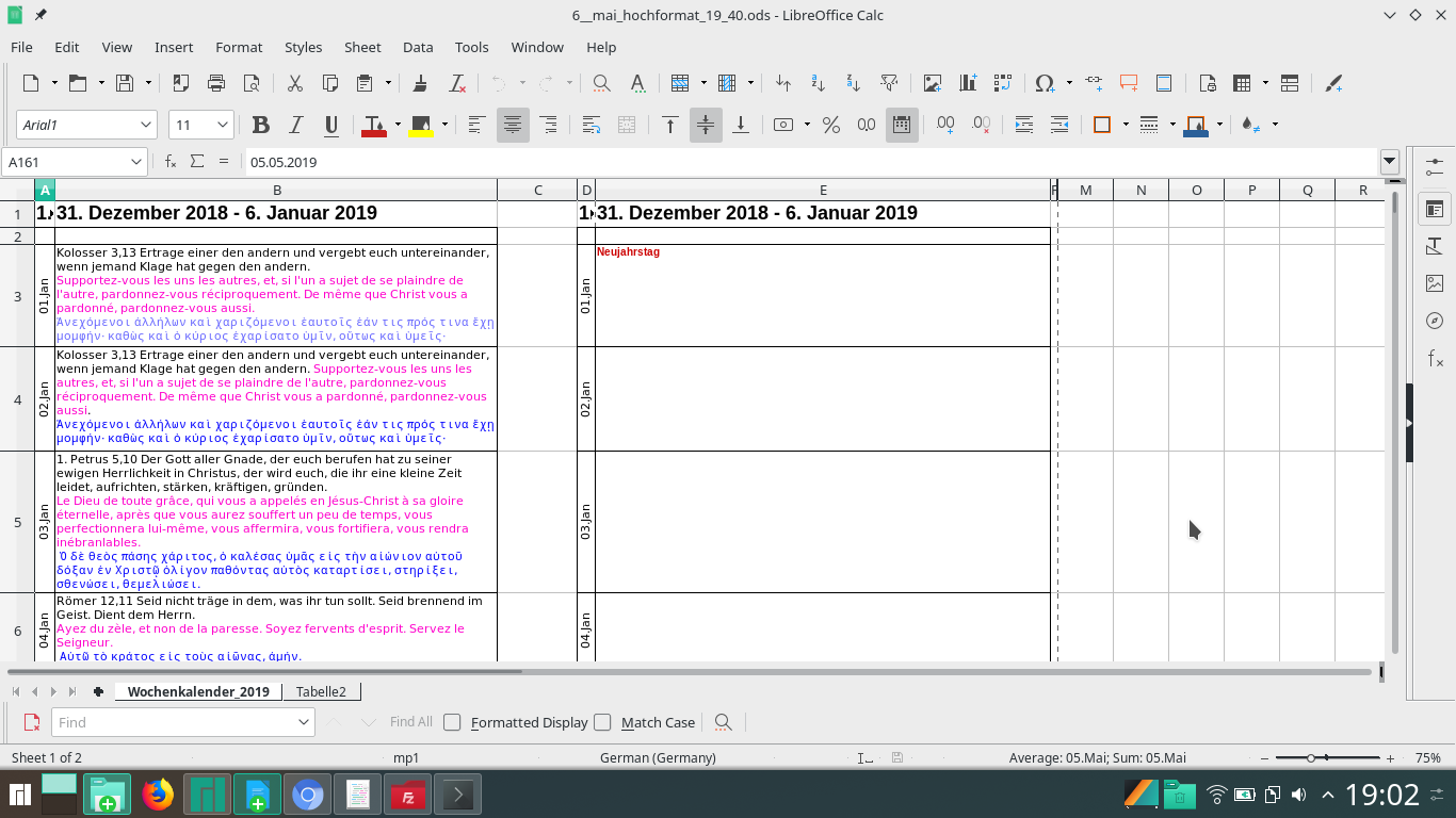

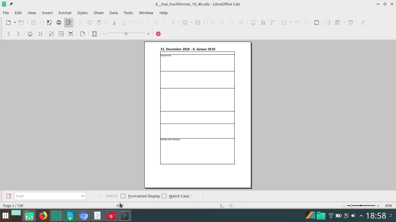

hallo community
habe den kalender den ich in dem Thread mit euch besprochen habe - vgl. hier: https://de.openoffice.info/viewtopic.php?f=2&t=71918
jetzt weiterbgebracht:
- was ich nicht verstehe ist, dass der Umbruch irgendwie nicht richtig funktioniert. Es kommt zu Umbrüchen die nicht korrekt sind.
Vllt. sollte ich nochmals ausprobieren, ob ich nicht doch noch harte /(härtere) Umbrüche eintragen kann.
Es sieht aus wie folgt - und ich glaube dass die Fehler sichtbar sind. ..
vgl. den anhang...

hallo Peter,
vielen Dank für deine Antwort. Habe da - weil ich unterschiedl. Textlängen habe (vgl. frühere Threads) halt die Schriftgroessen variiert bzw. die Zellenhoehen. Dein Einwand allerdings - der leuchtet ein,
Werde das nochmals überarbeiten, M.a.W, die Zellenhoehen alle gleichmaessig gestalten,,,
Dann wird das mit dem Umbruch hoffentlich auch klappen.
Danke nochmals,
lin

Hallo und guten Abend ihr beiden,
Danke für Eure Beiträge: also - so wie es aussieht ist deine Vorlage Mondblatt24 sehr leistungsfähig. und sie bietet den Vorzug dass sie - aufgeräumt ist. Ich habe - rein um die Sache zu optimieren sehr stark in das Dokument eingegriffen. Da scheint dein Ewiger Kalender, Peter Mondblatt24 sehr viel praktikabler. -So wie es aussieht muss man da nur noch die Textdaten einpflegen. Dann bleiben die Tabellen immer gleich groß - und das
Seitenlayout ist dann auch immer dasselbe!?
Aufs Ganze gesehen, hoffe ich dass ich alles u. alle richtig verstanden habe;
Peter Gast schreibt, dass ich den Umbruch falsch gsetzt habe - in praktisch zu engen Grenzen. Das liesse sich korrigieren.
Ich habe das Dokument so durchgestaltet dass ich da immer maximal moegliche grosse Druckschrift haben.
By the way: der finale Ausdruck soll auf A 5 Format erfolgen - da das Dokument aber schon sehr sehr früh auf A4 angepasst wurde
denke ich dass ich jetzt an dieser Einstellung, an diesem Parameter erstmal nicht mehr _drehen_ ihn ändern kann - ohne Gefahr zu laufen
alles platt zu machen.!?
Also - ich finde ja deinen Ansatz, Mondblatt24, sehr interssant - ein fehst umrissenes T'emplate das ganz fest in seiner Größe ist
zu verwenden, und da noch den Text einzutragen - in je der Höhe die eben paast.
In deiner - Also PeterMondblatt24s Version ist das sehr übersichtlich - und wenn man das man dann so ansetzt, dann kann das fürs
ganze Jahr in einer einzigen Templateform zu passen - mit einer und immerdergleichen Zellenhöhe.
Stimmen diese Annahmen denn so!?
Peter Gast: Nein, die können auch unterschiedliche Höhen haben. Es darf nur nicht mehr auf der Seite stehen, als draufpasst.

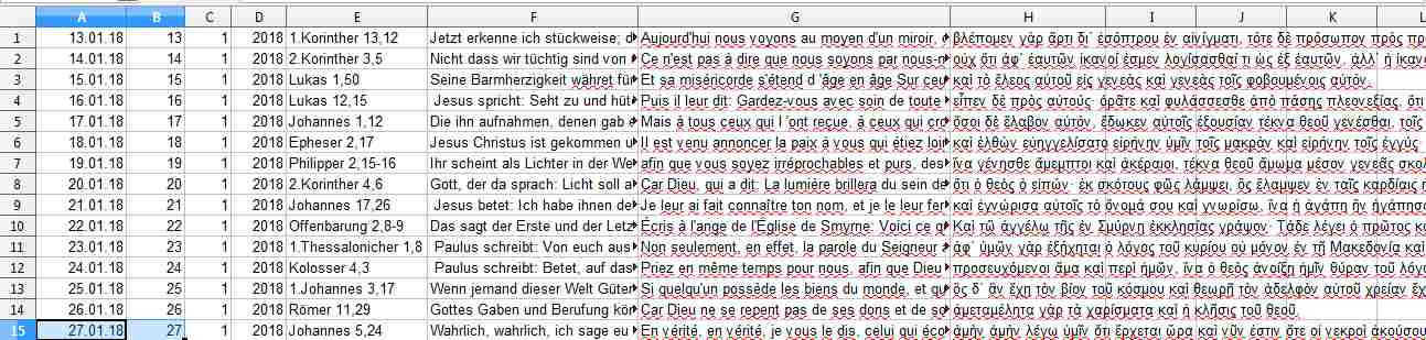

hier ein Auszug des Datensatzes den ich praktisch in das Template des ewigen Kalenders einpflegen würde
vgl. auch hier dieser Link: zum ewigen Kalender:
file:///C:/Users/Teilnehmer/Downloads/Ewiger%20Kalender%20doppelseitig.%204%20(1).pdf
file:///C:/Users/Teilnehmer/Downloads/Ewiger%20Kalender%20doppelseitig.%204.pdf
so sieht der Basis-Datensatz aus
_auszug_30_zeilen_.ods
(22.32 KiB) 1178-mal heruntergeladen
Diesen Datensatz setze ich dann ein.

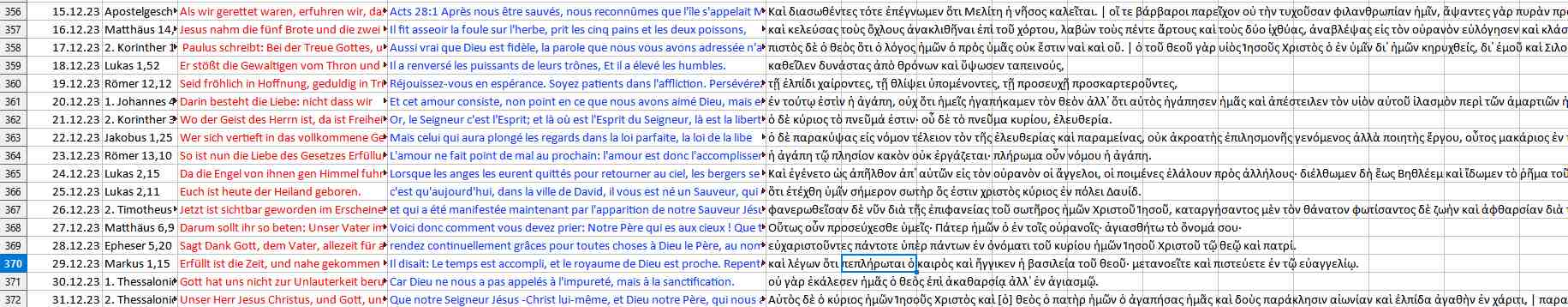

vorweg, vielen Dank für Eure Hilfe - all die Zeit über.. Bin, wie jedes Jahr am Anfang mal wieder dabei die Templates zu füllen für den Taschenkalender u. den Tischkalender. ;)
Also - die Daten- die sind in der Vorbereitung für die Migration in die diversen Templates - zunächst in einer mehrspaltigen Tabelle drinne.
data_complete_
data_complete_
wie gesagt: ich bau immer zwei Ausgaben;
a. eine Tischkalenderversion
tischkalender
tischkalender
ferner halt noch ein kl. Booklet - also eine A5 Version - wo ich gern das ewige Format einsetze:
vgl hier; https://de.openoffice.info/viewtopic.ph ... 60#p282560

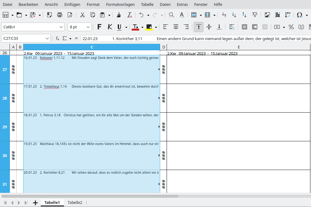

Damit ich das aber in den ewigen Kalender halbwegs vernünftig portieren kann wandel ich das "um"
m.a.W: ich nehme das in eine einzige Spalte
- durch übertrag in Kate und dann zurück-einpflegen in calc - in eine einige Spalte
- dann sind aber die Farben weg - die sind gewissermaßen aus der Formatierungsinfo "draussen"!
Aber in der Calc-Tabelle hab ich nun die DATEN alle - und zwar in einer einzigen Spalte

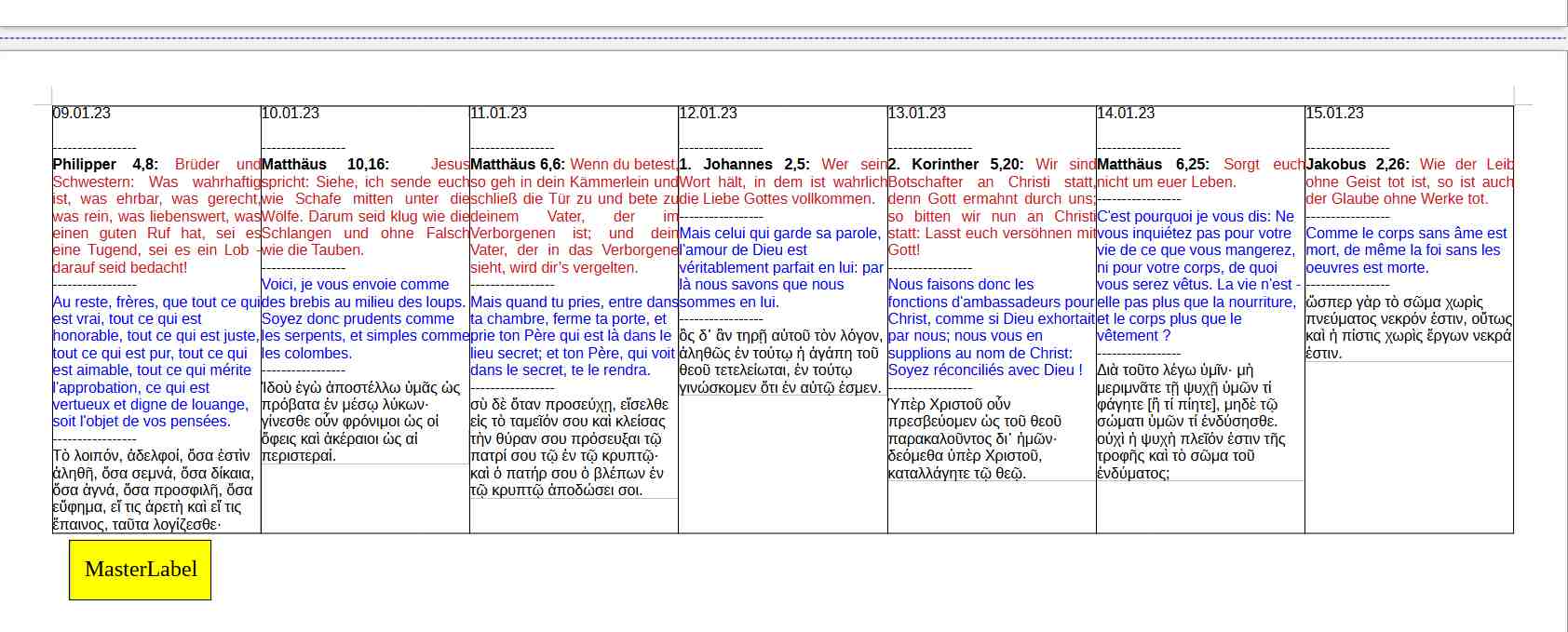

Wenn ich nun eine ganze Woche anpacke - m.a.W. also kopiere die TAge von 16 bis 22,. Januar und übertrage das in das Template - dann "fallen" die Daten schon auch in die richigen Zellen rein - aber gewissermaßen unformatiert.
Es fehlen :
a. die Farben
b. der Zeilenumbruch
Es sieht so aus wie hier:
weekly_eternal_without_format
Die Frage ist, soll ich denn ggf. dieses Template (ewiger Kalender) erst kpl füllen und mich dann an die Formatierung machen oder kann ich das ggf. gleich einstellen, so dass es passt. Und wie kann ich die versch. Farben ggf. doch erhalten - also bei bzw. nach dem Übertrag!?
