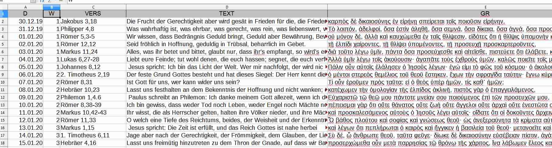

Es geht um den Datensatz an dem ich 366 Zeilen habe u. Losungstexte für jeden Tag - in insges. drei Sprachen
Dieser Datensatz stammt aus einer Base-Datenbank - und ist mittlerweile in Calc vorliegend.
Diesen will ich - wenn möglich auf das Template bringen - siehe hier:

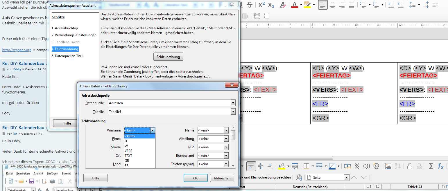

Die Frage ist: erstens muss ich ja auf die Template-Datei die DB oder die Datenquelle anpassen bzw. dort die Datenquelle richtig "auswählen" und "aufrufen".
Dabei erscheint aber das Thema - wenn ich die DATEN direkt von der Base-DB beziehen will - das hier ein paar Felder zu viel da sind. vgl. das obige Bild.
Frage:
a. Kann ich in dem Auswahlprozess denn die Felder (der Base-DB) noch anpassen? oder
b. kann ich denn die Datenquelle umsaschalten - und sozusagen an das Template auch eine Calc-Tabelle anhängen? (vgl.oben).
Ziel ist es, den Seriendruck im Template (vgl Anhang) richtig und korrekt zu unterstützen.
Wenn moeglich dann würde ich halt die Daten aus der Calc-Datei beziehen.

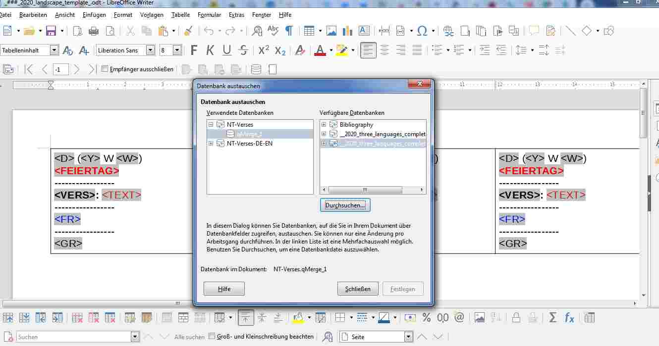

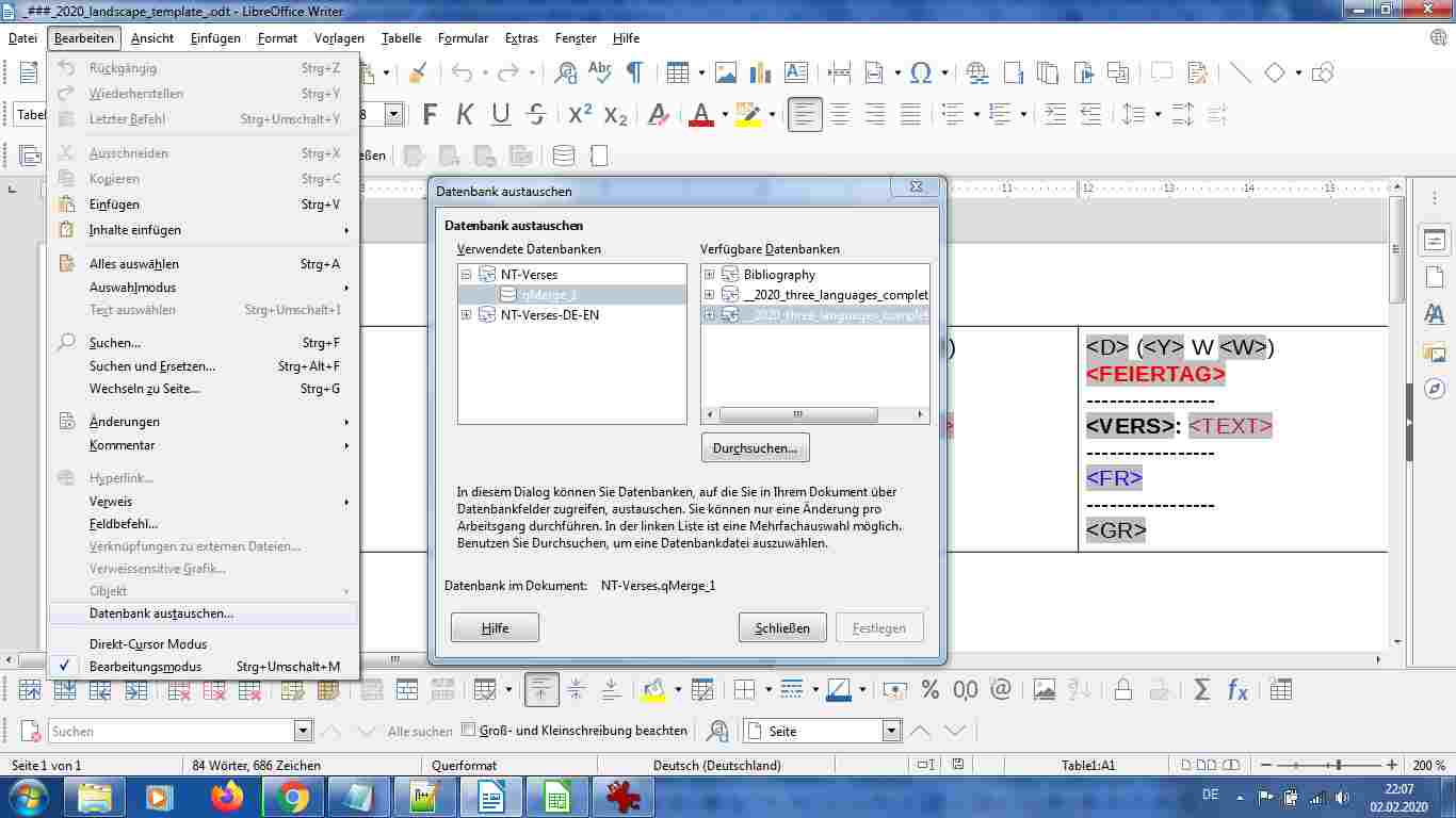

das Einhängen (bzw. das Austauschen) der Datenquelle geht aber nicht via
Bearbeiten->Datenbank-Austauschen
hier sehe ich nämlich lediglich die "Base"!? (vgl. das Bild)
hier das Bild zum Versuch die Datenquelle anzupassen - es sieht so aus als hätte ich lediglich die Option die DB zu wählen...
hier der Schritt des "DB-Austauschs:

Hiker hat geschrieben: So, 02.02.2020 22:46 Hallo, angeboten werden Dir erstmal nur die Base bekannten Datenbanken, Du kannst aber weitere Datenquellen registrieren, die dann auch sofort angeboten werden.
Was passiert bei Dir, wenn Du per Durchsuchen eine Calc-Tabelle wählst?
Mfg Jörn
Tatsächlich wird mir erstmal nur die Base-DB angezeigt.
Und wenn ich per Durchsuchen eine Calc-Tabelle auswähle, dann passiert praktisch gar nix. Die wird nicht angenommen. Es bleibt fix bei der Auswalhl stehen die ich oben in dem Bild habe - m.a.W: es bleibt alles so - und ich kann nix austauchen.
Aufs Ganze gesehen: es ist halt viel viel einfacher, mit der Calc-Datei zu arbeiten - jetzt wo diese schon mal vorliegt.
Deshalb überlege ich mir, wie ich diese Calc-Datei an das Template anschließen kann?
Freue mich über einen Tipp. VG

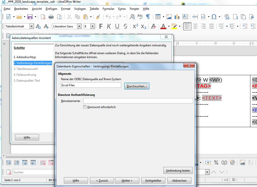

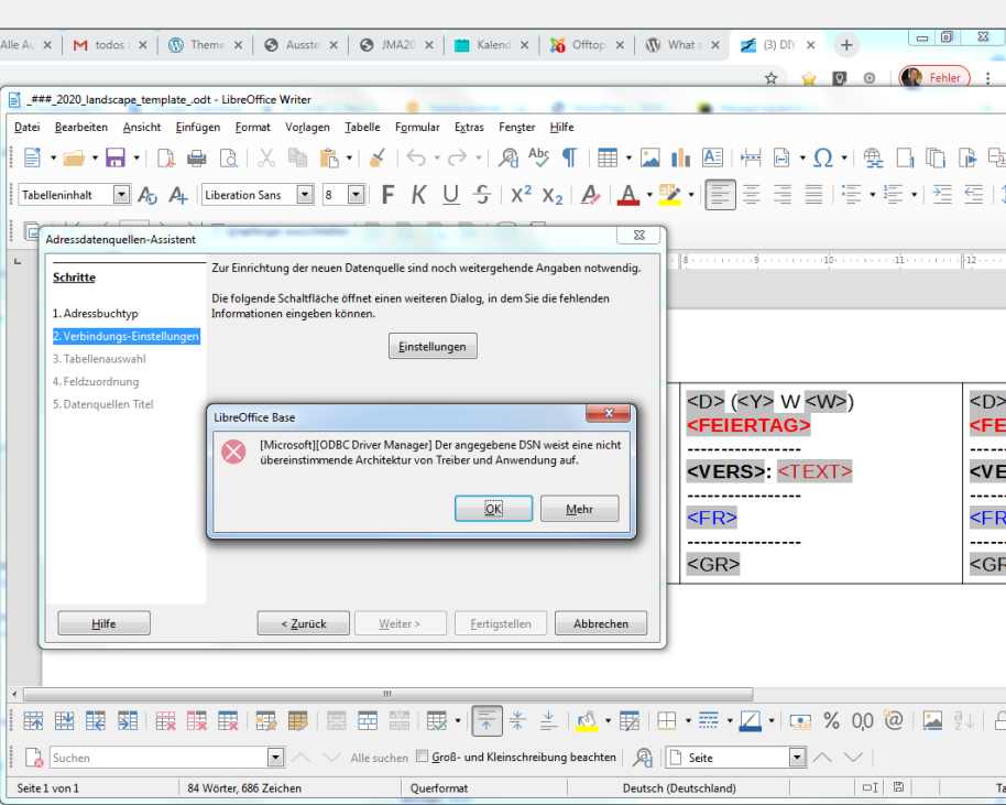

ich nehme diesen Typen: ODBC - > also Excel-Files
und werde das so durchlaufen lassen.
Update: - ... damit läuft das nicht durch. der ODBC-Manager meckert: Der angegebenen DSN-Manager weist nicht die passenden Treiber etc... auf...vgl. das Bild:
lin
Beiträge: 375
Re: DIY-Kalenderbau :: Anschluss der Datenquelle an ein Template
Beitrag von lin »
hallo Jörn hallo Eddy,
vielen Dank für die schnelle Antwort. Das war beides sehr hilfreich. Nach einem erneuten Durchlauf habe ich festgestellt dass es doch geht.
Eddy hat geschrieben: Mi, 05.02.2020 11:04 Hallo lin,
wie bist Du vorgegangen? Bei den Verbindungs-Einstellungen (1. Bild) solltest Du auf "Durchsuchen" klicken, zu Deiner Datei gehen und diese markieren.
Du hast Recht: Nach einem erneuten Durchlauf habe ich festgestellt dass es doch geht.
Ich bin weiter gekommen und kann nun in dem Dialogfenster die Dinge einstellen. - (vgl linke und rechte Spalte)
Danke euch beiden!!
VG
lin

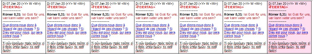

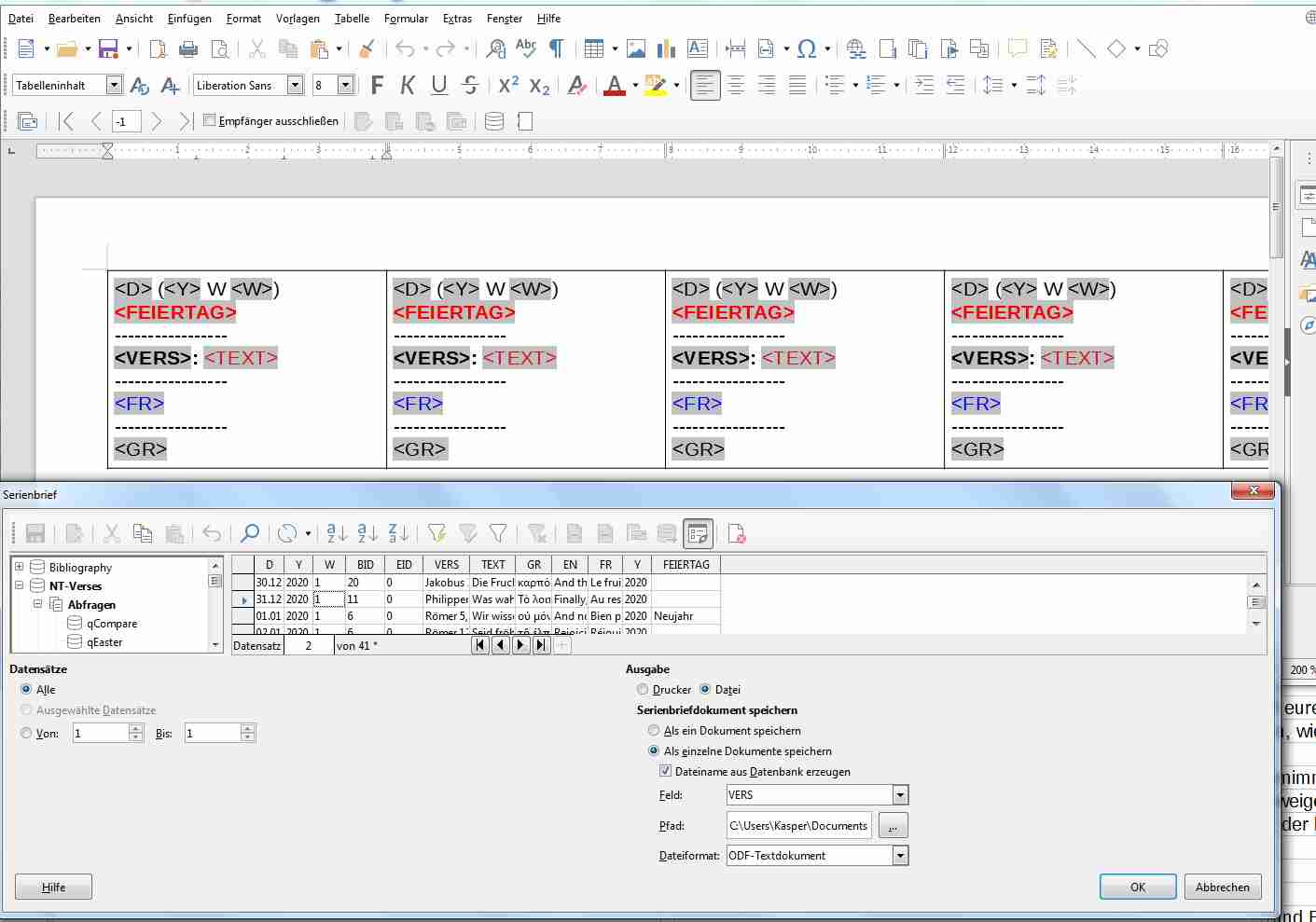

nachdem ich noch diverse Probleme hatte mit einem in den Zellen versteckten "buggy" Datensatz - er war zum Teil mit zu viel Daten und auch mit doppelten Datensätzen voll - sosass die anschließende Seriendruck-Funktion nicht hinhauen wollte, ging es nach dem sorgfältigen Kontrollieren der Daten dann doch weiter. Also nachdem ich die überflüssigen und überschüssigen Daten gelöscht habe.
Nun funktioniert das mit dem Seriendruck - allerdings im Moment haut es noch kleine Fehler raus - die wohl an den noch weiter anzupassenden Feldern liegen wird. Ich erinnere, dass ich diese Fehlertypen schon einmal hatte. Vor Jahren. Werde weiter dran arbeiten.
und ...
Hier ist wohl noch etwas falsch in den Zuweisungen. Ich werde mich drum kümmern. Bin aber schon weiter und wollte dies hier kurz erwähnen...
vg lin ;)

Hiker hat geschrieben: Di, 11.02.2020 18:56 Hallo,
da Du keine Frage stellst brauchst Du ja wohl keine Hilfe....

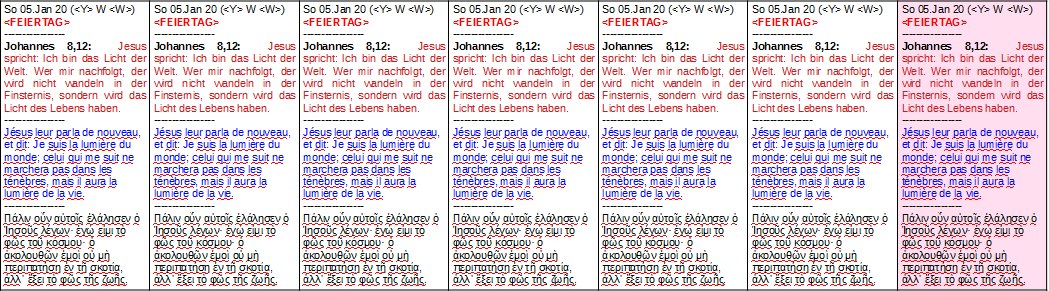

wollte mit Euch die Fortschritte teilen - das vor allen Dingen. Doch du hast recht mit dem was du sagst - und auf was du hinweist.
Das fällt mir jetzt auch auf. Die TAGE liegen alle fest. Mir ist heute Mittag als ich das erstellt habe, zu allererst aufgefallen, dass die Texte ja überall dieselben sind. Auf die "gleichbliebenden" DATEN - also Kalenderdaten - hab ich nachmittags gar nicht geachtet.
Tatsächlich. 8)
Es ist ja als Tischkalender konzipiert - aber da liegt offensichtlich ein Fehler vor:

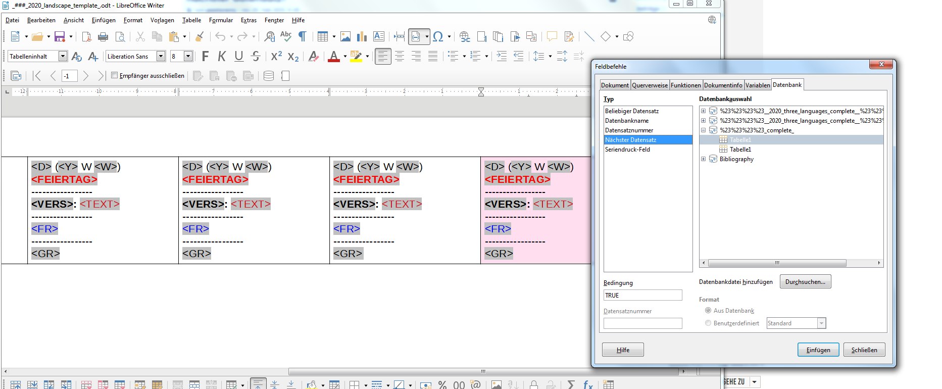

<Kristallkugel ein>
Da mir die siebener-Gruppen (entsprechend einer Woche ??) mit gleichem Text
seltsam vorkommen, könnte es sein, daß deiner Vorlage der Feldbefehl "nächster Datensatz"
am Ende des Tages (nach dem griechischen Text) fehlt - falls das Ergebnis irgendwann mal
aussehen soll, wie ein Kalender, der schon von jemandem anders vollgeschrieben wurde.
<Kristallkugel aus> mfg, Jörn
Denke dass du da voll recht hast - Feldbefehl "nächster Datensatz" am Ende des Tages
Zum Konzept: es soll ein Kalender werden - und zwar ein tischbasierter Kalender - mit den Herrnhuter Losungstexen - auf der einen Seite - und einem Planerteil auf der anderen Seite.
Werde also - das Template mit den Feldern nochmals durchsehen - und darüber hinaus auch nochmals die Daten in der Calc-Tabelle.
Dir nochmals vielen Dank!!
update: so sollte das mal aussehen - hier ein Anblick eines Layouts aus früheren Zeiten - zwei gegenüberliegende Seiten einer Woche im Tageskalender:
by the way: das ist mein Datensatz...

PS "nächster Datensatz" findet sich bei Einfügen->Feldbefehl. Ob der Assistent das auch anbietet, weiß ich nicht.
ich hab die Daten die im Grunde alle angelegt waren in der zugrundeliegenden Calc-Tabelle so aufs Minimum gekürzt dass
Feiertage
Wochen
rausgefallen sind.
Das mit dem Feldbefehl "Nächster DATENSATZ - das habe ich nochmals recherchiert. Das kann ich einfügen - über die Menüs und den Assistenten - du meinst dass das dann am Sonntag nach <GR> dort - an diese Stelle - kommt..
