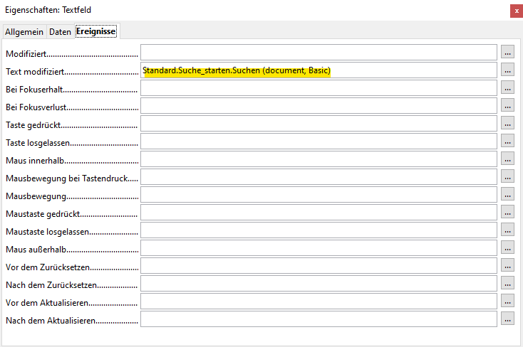

binde dieses kurze Makro an die Eigenschaft Text modifiziert des Suchfeldes.
Sub Suchen
    oF_FILTER = Thiscomponent.drawpage.forms.F_FILTER
    oSuchfeld = oF_FILTER.Suchfeld
    oSuchfeld.commit
    oF_FILTER.UpdateRow()
    oF_Anzeige = oF_FILTER.Anzeige
    oF_Anzeige.reload
end sub

Super. Herzlichen Dank.
