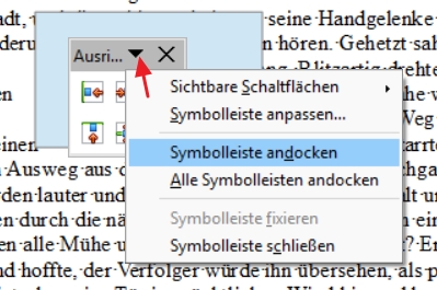

kodela hat geschrieben: Do, 09.01.2025 00:06 Mein Versuch, ob sich dieses Minifenster andocken lässt, war nicht erfolgreich,
So schwer ist das doch nicht:
2025-01-09 05 54 18.jpg (100.33 KiB) 21058 mal betrachtet
