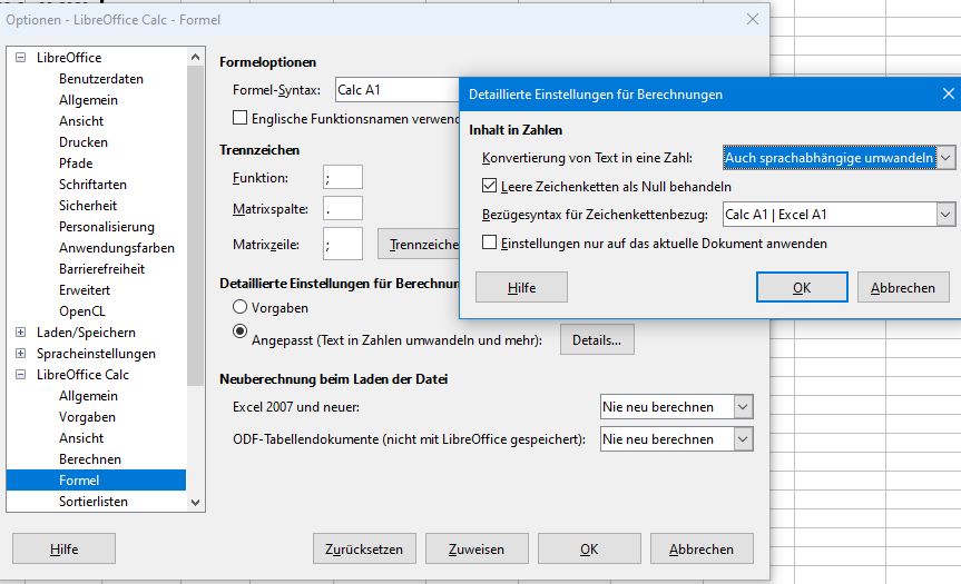

jetzt wird es mir klar: ich habe bei mir via
-> Extras->Optionen->LO Calc->Formel->Details
die Option "Leere Zeichenketten als Null behandeln" aktiviert, wordurch der Fehler nicht auftritt.
Alternativ kann du auch verwenden. SUMME() interpretiert enthaltene Zeichenketten automatisch als Null und ist dadurch toleranter als das Additionszeichen (mondblatt war schneller

Re: addieren von mehreren =WENN(F3="";"";F3*$O$2) bringt #Wert
Servus
erst mall allen danke.
Die beiden Lösungen von mikeleb haben ohne großen Aufwand funktioniert, auch jede für sich. Bei der =Summe( bin ich immer davon ausgegangen, dass nur Doppelpunkt ginge - denkste. Das mit der Einstellung in Optionen... (sh. Bild) muss man erst einmal wissen, hatte ich bisher nirgends zu lesen bekommen. Das bedeutet aber, dass irgend ein Update die Einstellung verändert hatte, da ich ja in älteren Calc's diese Berechnung nutzte.
Nochmals euch allen vielen Dank
RS
RS
