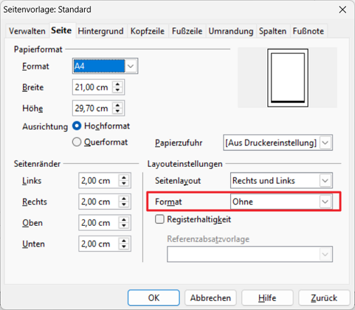

Fehlerteufelchen hat geschrieben: Mo, 21.04.2025 14:30 kommt nur ein grau hinterlegtes Leerzeichen
Wenn das ungefähr so aussieht wie auf folgendem Screenshot,
ist möglicherweise der Seitenvorlage bzw. den Seitenvorlagen kein Zahlenformat zugeteilt worden.
2025-04-21 16 38 33.png (1.31 KiB) 37562 mal betrachtet
Überprüfe das unter: Format → Seite → Register: Seite ► Format
2025-04-21 16 45 53.png (83.67 KiB) 37556 mal betrachtet
