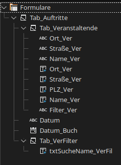

ich organisiere eine kleine Theatergruppe und möchte einem Datum einen bestimmten Veranstaltenden zuordnen. Zur Zeit löse ich das mit einem Listenfeld. Aber da es sehr viele Veranstaltende gibt, möchte ich nach diesen suchen. Das Formular "Tab_Auftritte" erfasst das Datum und ist mein Hauptformular. "Tab_Veranstaltende" ist das Subformular. Schalte ich nun einen Filter dazwischen, wie dieser im Base-Handbuch S. 439 „Suche mit LIKE“ beschrieben ist, bekomme ich keine Anzeige, wenn ich die Verknüpfung zum Hauptformular beibehalte. Ohne Verknpüfung wird natürlich der Veranstaltende nicht dem Datum zugeordnet.
Ich habe den Verdacht, dass das, was ich möchte, nur über Makros geht. Stimmt das?
Bezüglich Makros bin ich jedoch völlig unerfahren und auch in Base, wie mensch sieht, sehr am Anfang. Ich müsste dann wohl auf die Suchfunktion verzichten.
Über aufklärende Tipps wäre ich sehr dankbar!

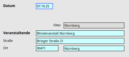

mit ein paar Klicks geht das auch, aber umgekehrt.
Erst wird der Veranstaltende gesucht, mit zwei Filter-Feldern, dann wird ein Datum zugeordnet.
Beispiel anbei, bitte von 1.) bis 6.) durchklicken.

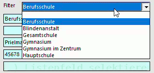

PS: Wusstest du, dass ein Listenfeld filtern kann? Sprich, du gibst die Anfangsbuchstaben ein, und es wird an die entsprechende Stelle in nder Liste gesprungen.

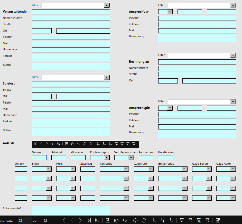

Ich habe diese Art des Suchens schon mal so ähnlich als Beispieldatenbank angeschaut, aber nicht verstanden, wie ich sie auf mein Problem anwenden könnte. Ich werde mich am Wochenende eingehend damit befassen, fürchte aber, dass sie für mich nicht ausreicht, da mein Formular sehr umfangreich ist (siehe Screenshot) und aktuell alles auf das Datum aufgebaut ist.
Das Filtern der Listenfelder mit Anfangsbuchstaben ist mir schon einmal begegnet, aber laut Handbuch S. 523 braucht es hier auch Makros, die ich noch nicht verstehe. Aber eigentlich wäre das für mich wohl die beste Lösung. Werde mich also damit nochmal befassen. Immerhin weiß ich ja jetzt, dank deiner Hilfe, dass mein ursprünglicher Ansatz nicht geht!

an einem Bild kann man die Datenbank nicht verstehen.
Lade die Datei, ggf. verfremdet, hier hoch, dann kann man eventuell mal schauen.

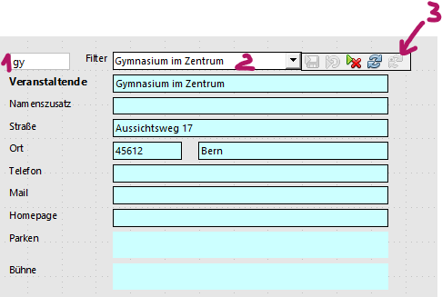

wenn ich dich richtig verstanden habe, möchtest du die Liste im Listenfeld Ver_ID durch einen Vorfilter verkürzen.
Das geht ohne Makro, aber mit mehreren Klicks.
Siehe deine geänderte Datei anbei.
Jetzt kannst du die gewünschte Zeile auswählen und den Speicherknopf drücken.
Im Anschluss nicht vergessen den "Vorfilterwert gy" wieder zu entfernen, ggf. das Listenfeld erneut aktualisieren.
Wie schon gesagt: Du kannst das Listenfeld selbst zum Filtern benutzen, indem du gy eingibst um zur Zeile Gymnasium zu springen. Das ist m.E. nach die einfachere bessere Methode.

Nein, einfach im Listenfeld den obersten, leeren Eintrag auswählen und die Anfangsbuchstaben eintippen. Kein Makro nötig! Gruß Rkrt hat geschrieben: Sa, 20.12.2025 10:51 Das funktioniert aber nur mit Makros, wie im Handbuch auf S. 523 beschrieben, oder?
