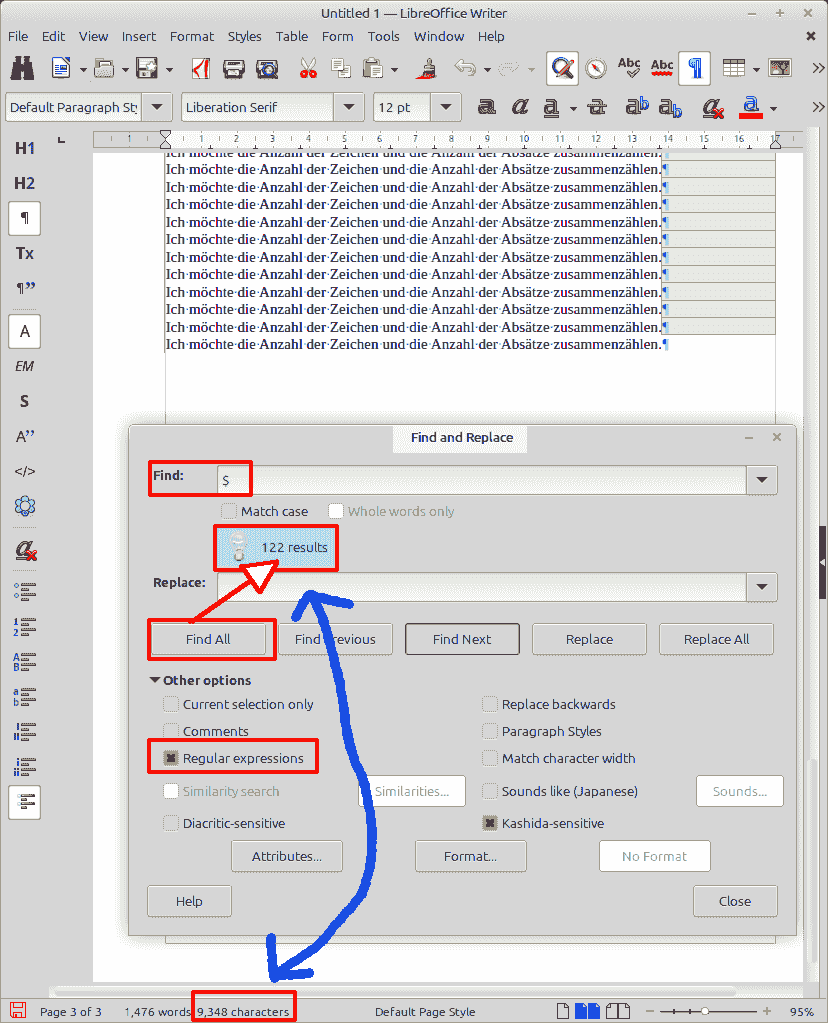

Wenn du ein wenig Kopfrechnen kannst, dann hilft dir vielleicht der Screenshot (Achtung - Englisch!).
Das wäre meine Lösung ohne Makro. :mrgreen:
Wenn ich zusammenzähle komme ich auf 9470.
