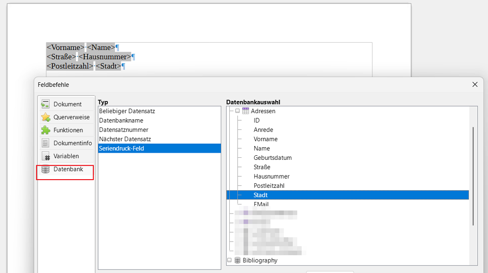

Alternativ (vorausgesetzt, die Datenbank ist registriert) kannst du die Seriendruckfelder auch über
Einfügen → Feldbefehl → Weitere Feldbefehle (Strg + F2)  Register Datenbank im Dokument platzieren.
Einfügen → Feldbefehl → weitere Feldbefehle.png (75.74 KiB) 3669 mal betrachtet
