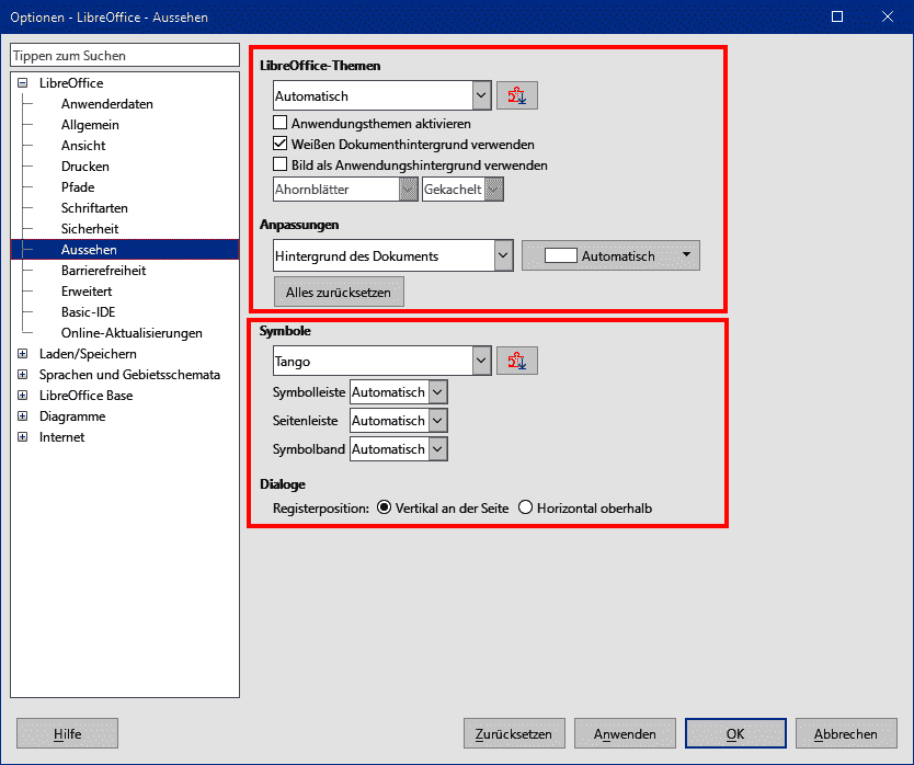

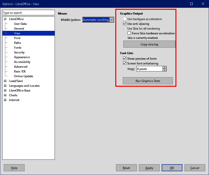

Darf ich nochmal nachfragen, wo genau ich unter "Extras" - "Optionen" mit welchen Konfigurationen rumspielen soll? Ich hab da, um ehrlich zu sein, nix gefunden, was mir bei diesem Rahmen um die Präsentation weiterhelfen könnte.
