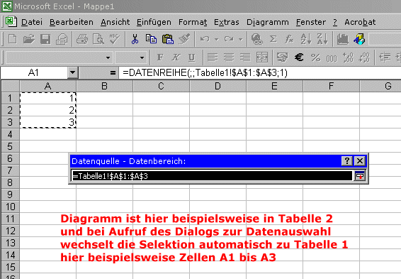

Re: Tabellen auffinden
Aber was ich suche ist ja genau das: viewtopic.php?f=2&t=1200
Na dann verstehe ich die Ausgangsfrage nicht so richtig, denn dort ging es (meiner Meinung) nach doch um das Diagramm und nicht um einen Doppelklick in eine Tabellenzelle mit Formel.
Meines Erachtens also das was in MS Excel ungefähr so aussieht:
Oder was verstehe ich hier falsch, dann erkläre es bitte nochmals genauer.
Gerade Beschriebenes geht in Calc jedenfalls nicht.
Mein Hinweis auf das andere Post bezog sich auf das automatische Selektieren des anderen Tabellenblattes. Daher der Vergleich.
Sorry, war dann wohl mein Fehler - allein war Deine Wortwahl "genau das" und um einen Vergleich zu vermuten würde ich da so etwas wie "vergleichsweise" erwartet haben.
ZUmindest kann ich dann jetzt nochmal mit Gewissheit bestätigen das es dann an der Stelle nicht geht wie bei MS Excel.
Die KOmmentierung DEiner Ausführungen zu Excel durch freedom ist übrigens garnicht so unpassend wie es dir scheinen mag - Calc hat sich nicht die Aufgabe gestellt ein Clone von Excel zu sein bzw. ein ERsatz für Excel, sondern versteht sich eher als Alternative zu MS Excel.
