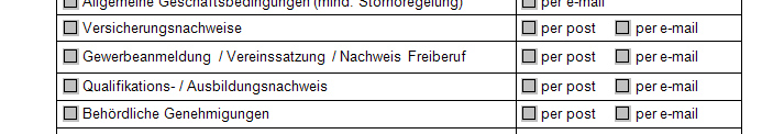

ich verstehe das wirklich immer noch nicht
vermutlich oute ich mich jetzt als absoluter word-amateur, wenn es um dinge geht, die vom text schreiben abweichen
hier habe ich mal ein bild/stück einer datei dazugepackt, wie das dann in ungefähr aussehen soll, denn das einzige was mir oo produziert, sind worte irgendwo auf dem dokument

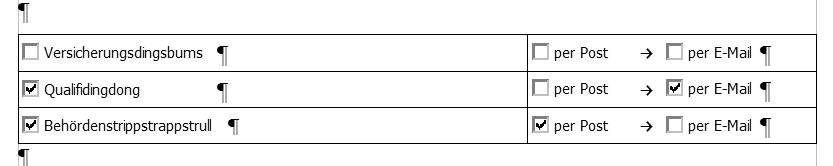

dies ist jetzt mein hoffentlich letzter Beitrag zum Thema (*schnauf - ächz - stöhn - runzel*).
Anbei ein Screenshot, teilweise ausgefüllt, und auch noch die Writer-Datei.
Ich wüsste nicht, was ich noch dazu erklären sollte, hab' ich doch schon gemacht...
Im Formular befinden sich Markierfelder, die beim Ankreuzen einen Haken zeigen - kein Kreuz!!!
Ciao und schönes Wochenende & Feiertage!
