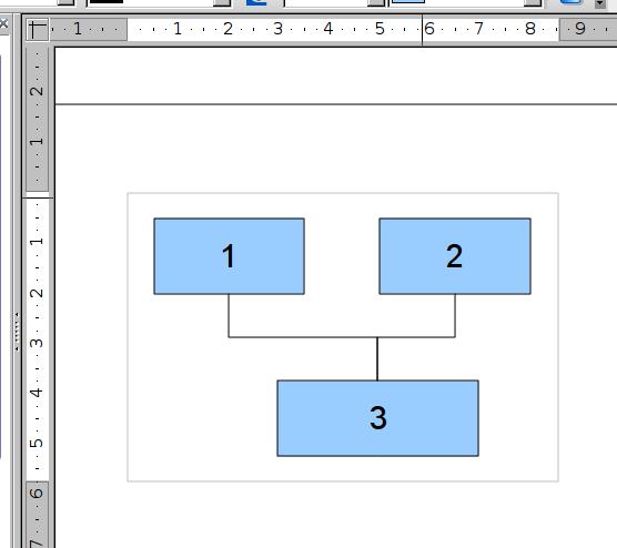

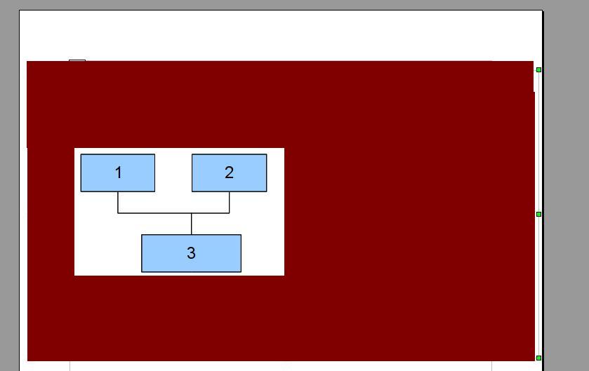

Re: Organigramm/Stammbaum
habe das eben probiert, geht ja super. Kann erst in OO-Zeichnung das Organigramm machen, das dann als OLE Objekt einfügen und das dann per Hotspots zu weiterführenden Seiten verlinken. Erstaunlicherweise geht das aber nur im OO-Text, in OO-Präsentation nicht. Wie kann ich denn das OLE Objekt zuschneiden, so daß ich den nicht genutzten Platz vom Bild wegschneide? oo1 zeigt das Organigramm, oo2 zeigt eigentlich das was ich sehen will, das rote kann eigentlich weg.
Eric
Eric

- miesepeter
- Beiträge: 2323
- Wohnort: Bayern
Wenn du mit Internet-Verlinkungen arbeiten möchtest, dann musst du sowieso ein Bitmap-Format wählen (GIF, JPG, PNG). Vermutlich ein sinnvolleres Vorgehen wäre es, das Organogramm (Menü Bearbeiten > Inhalte einfügen...) als Bitmap im Writer einzufügen und dort erst die Hotspots zu definieren.MacMoto hat geschrieben:Wie kann ich denn das OLE Objekt zuschneiden
Oder noch besser, das Organogramm nach Bitmap exportieren (Selektion exportieren, Formate siehe oben), dann diese Bild-Datei im Writer/HTML als (Menü einfügen > Bild...) verlinkte Grafik einfügen und erst hier die HotSpots für die Bitmap festzulegen. Das hat den Vorteil, dass du die Namensgebung der Objekte voll in der Hand hast...
Eine weitere Möglichkeit wäre, von OOo-Impress aus den Export nach HTML zu wagen, ich weiß ja nicht, wie anspruchsvoll dein Webauftritt werden soll. Impress ist in der Lage, auch bestimmte Strukturen einer ganzen Website einschließlich Verlinkungen zu erzeugen. Hier gibt's über Assistenten eine Reihe einfacher Möglichkeiten, die aber zu deinem Konzept passen sollten. Der Export nach Bitmap ist automatisch, du schreibst aber, dass dann die HotSpots nicht übernommen werden. Das könntest du dann mit OOo-Writer/HTML vermutlich nachbearbeiten.
Bei weiteren Fragen könntest du das Forum wechseln nach viewforum.php?f=7 (HTML). Schau dir auch dort mal die wenigen Diskussionen an, OOo ist wohl ein ordentliches Hilfsprogramm, jedoch nur für begrenzte Zwecke effektiv handhabbar...
Viel Spaß noch beim Organogramm!

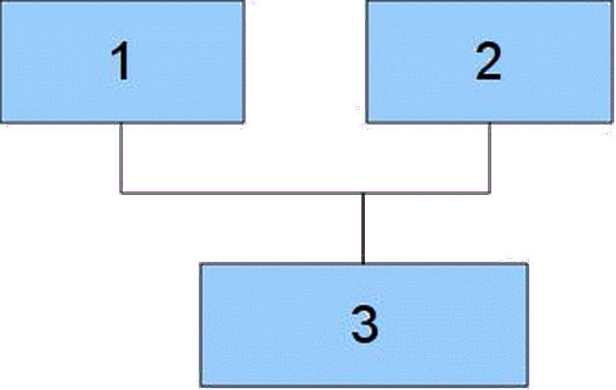

Re: Organigram/Stammbaum
Hallo MacMoto,MacMoto hat geschrieben:Aber es läßt sich nicht beschneiden.
mir ist nicht ganz klar, wo's jetzt hängt, aber ein Bitmap kannst du seit OOo 3.0 in Impress oder Draw echt beschneiden. (Der Writer bietet diese Funktion nicht. Es wird dort lediglich ein Teil des Bilds abgedeckt.)
Anbei eine leicht vergrößerte Darstellung deines Organogramms, beschnitten und Randteile auf Transparenz gesetzt.
