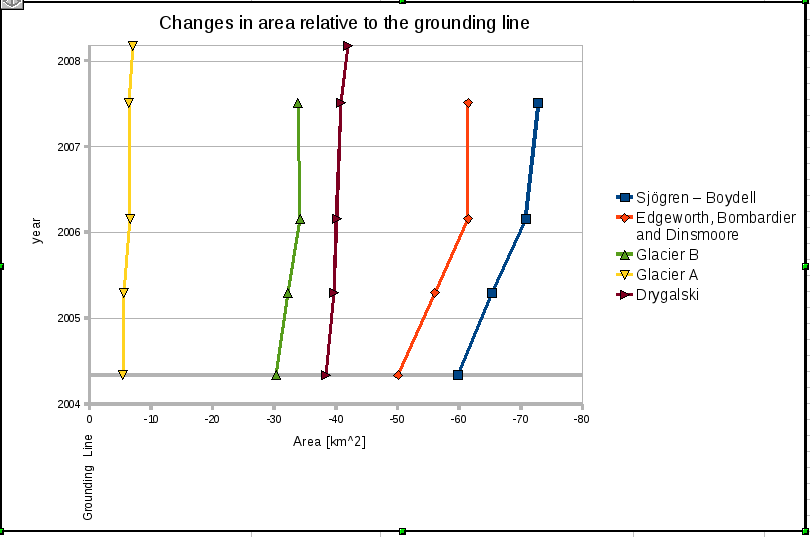

Re: Jaheszahlen in DIagramm einfügen
also hier erstmal das beispiel:
soweit hab ich es geschafft. Ist auch akzeptabel d.h ich bin zufrieden.
Was ich eigentlich wollte:
Die Jahreszahlen auf der y achse stellen jetzt den 1.1. des jeweiligen Jahres dar. (so soll es auch sein)
Der erste Messtag is am 6.Mai 2004 (so ist es)
aber der "blasse Bereich" unterhalb des ersten Messtages sollte nicht sein
Wenn ich aber das Minimum auf 6.5.2004 setze, dann werden auf der x-achse nicht mehr alle 1.1 beschriftet, sondern immer der 6.5. jeden Jahres.
und genau das war mein Problem.
Vielen Dank, wenn niemand mehr weiter weiss, dann lass ich es einfach so, ist doch auch schön!
Dank dir Andreas
Roman
