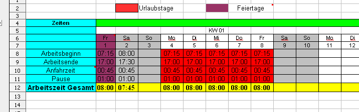

Hallo Liebe OOo Gemeinde,
Ich habe mal ein Paar Fragen zu einer Tabelle die ich mir erstellen möchte.
Ich möchte mir einen Kalender erstellen, wo ich meine Arbeitszeiten inkl. Pause Eintragen kann und am ende meine Arbeitszeit ausgegeben wird.
Das alles ist ja normal nicht Schwer und gibt auch viele Vorlagen dazu, nur hat die Sache einen kleinen Hacken, der da 45min betrifft 8)
Hier mal das Layout welches ich gerne hätte:
Layout
Layout
Auflösung:
Arbeitsbeginn: dann wenn ich Morgens Losfahre
Arbeitsende: Dann wann ich abends Zuhause bin
Anfahrzeit (AFZ): <-- Das Problem: Mir wird von der Anfahrt zum Ersten Kunden 0:45 also 45 Minuten abgezogen, was sich ja unterschiedlich auf die Gesamt Arbeitszeit auswirkt. Wenn ich jetzt 8 Stunden am Tag Gesamt habe und die Anfahrt zum Ersten Kunde ist z.b eine Stunde, dann werden mit die 0:45 Abgezogen. d.h ich habe dann 7,25 Stunden Gearbeitet. Ist die Anfahrt hingegen 0:15 Also 15min, dann werden mir auch nur 0:15 Abgezogen im Dem Fall dann dann 7,75 Stunden Gearbeitet.
Pause (P): Eine Stunde Pro Tag
Arbeitszeit Gesamt(AZG): Arbeitszeit gesamt -Pause -0:45 wenn Anfahrt Größer als 0:45 bzw. -zeit x wenn Anfahrt kleiner als 0:45 ist
Das müsste ja so ausehen, (if AFZ kleiner als 0,45 Then Gesamt - AFZ oder IF AFZ Grösser als 0,45 Then Gesamt -0,45) -P = AZG
Man muss dazu Sagen, ich habe von Tabellen absolut 0 Plan. Ich kann die zwar schön aussehen lassen, aber so mit Formeln usw habe ich mich nie beschäftigt.
Nur wie bekomme ich das in die Tabelle einegabut.
Ich hoffe ich habe das gut erklärt und bekomme eine schöne Antwort, wo ich nicht viel umbauen muss.

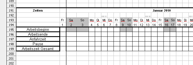

Musel
Beiträge: 7
Registriert: So, 03.01.2010 15:38
Wohnort: Nähe Bremen
Re: Arbeitszeit Nachweis
Beitrag von Musel »
So und hier mal das Endergebnis ;)
Ergebniss
Ergebniss
Vielen Dank allen für die Hilfe.
