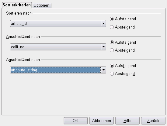

Nachfolgend ein Snapshot vom 'sortieren-Dialog' nachdem ich die drei Sortierspalten ausgewählt habe: Wie würdest du das interpretieren?
Gruß Karo
Gruß Karo

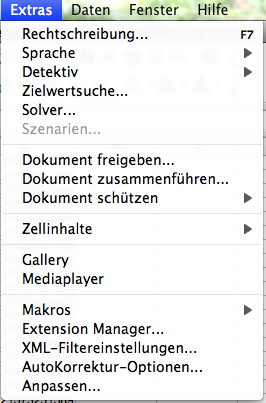

hallo karo,
vielen vielen dank schonmal für deine hilfe, aber ich habe unter extras keinen menüpunkt optionen
hab mal nen screenshot gemacht von meinen extras und angehängt (weiß nicht wie man das hier sonst reinbekommt)
- das ist was ich in extras habe
- Bild 4.png (65.84 KiB) 4032 mal betrachtet
Re: Tabelle sortieren in mehreren Spalten....
Hallo Staller,
wer lesen kann ist klar im Vorteil:
Jürgen
Viel Erfolg.Karolus hat geschrieben:-->Extras-->Optionen-->OOocalc-->Sortierlisten
Jürgen
Danke für den Hinweis, habe die Brille jetzt aufgesetzt.paljass hat geschrieben:P.S.: @Jürgen
wer lesen kann ist klar im Vorteil:Stimmt!
Staller hat ja eben das Problem, dass im Menü Extras die Punkt Optionen fehlt!
@ Rocko: Warum musst Du denn jetzt noch einen draufsetzen.Rocko hat geschrieben:turtle47 hat geschrieben:
Stimmt! Nur wo kannst du auf dem mitgelieferten Screenshot Optionen als letzten Punkt der Aufzählung lesen?
Hat das nicht gereicht was paljass geschrieben hat.
Ich bin kein kleines Kind mehr dem man etwas zwei mal sagen muss.
Jürgen
